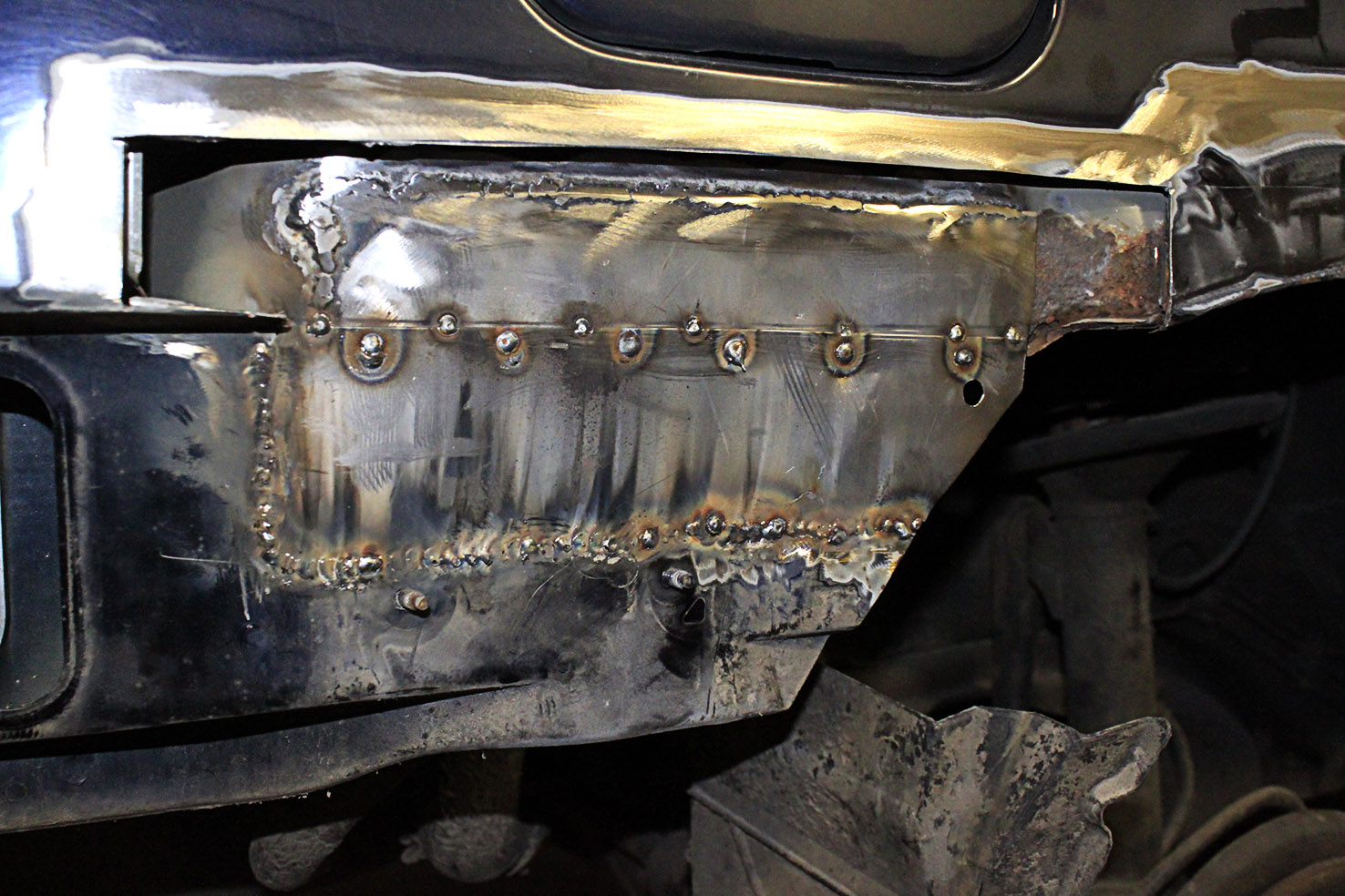

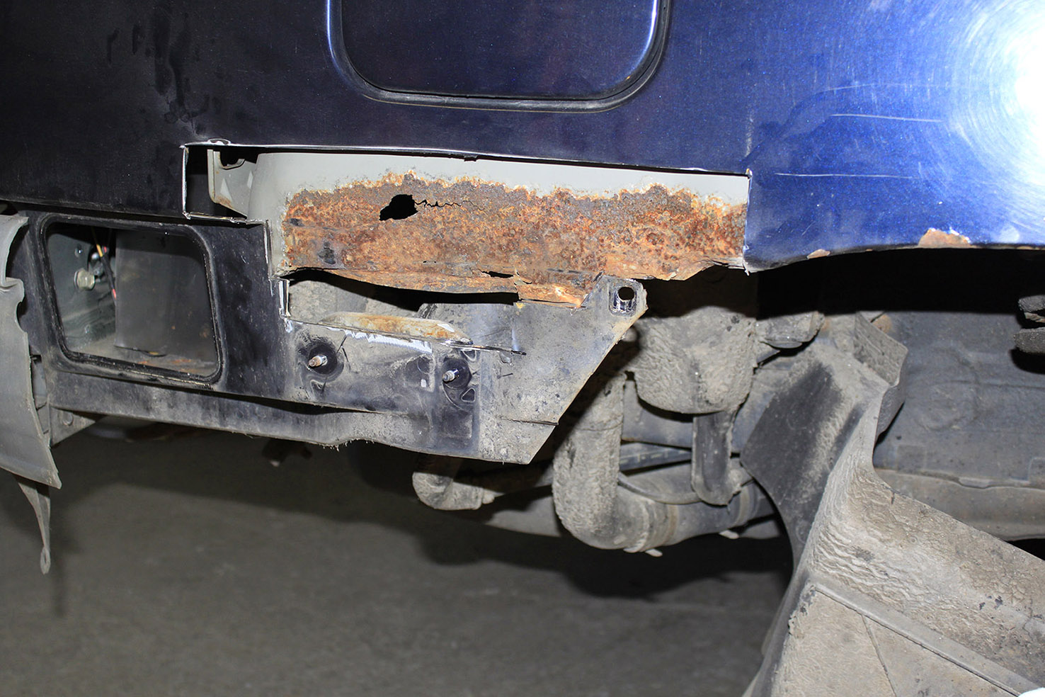

PříspěvekNapsal: pát říj 28, 2016 12:42 am
No zadný lem bolo treba cele opraviť - vyrezať a znova nový plech tam po kuskoch zvariť

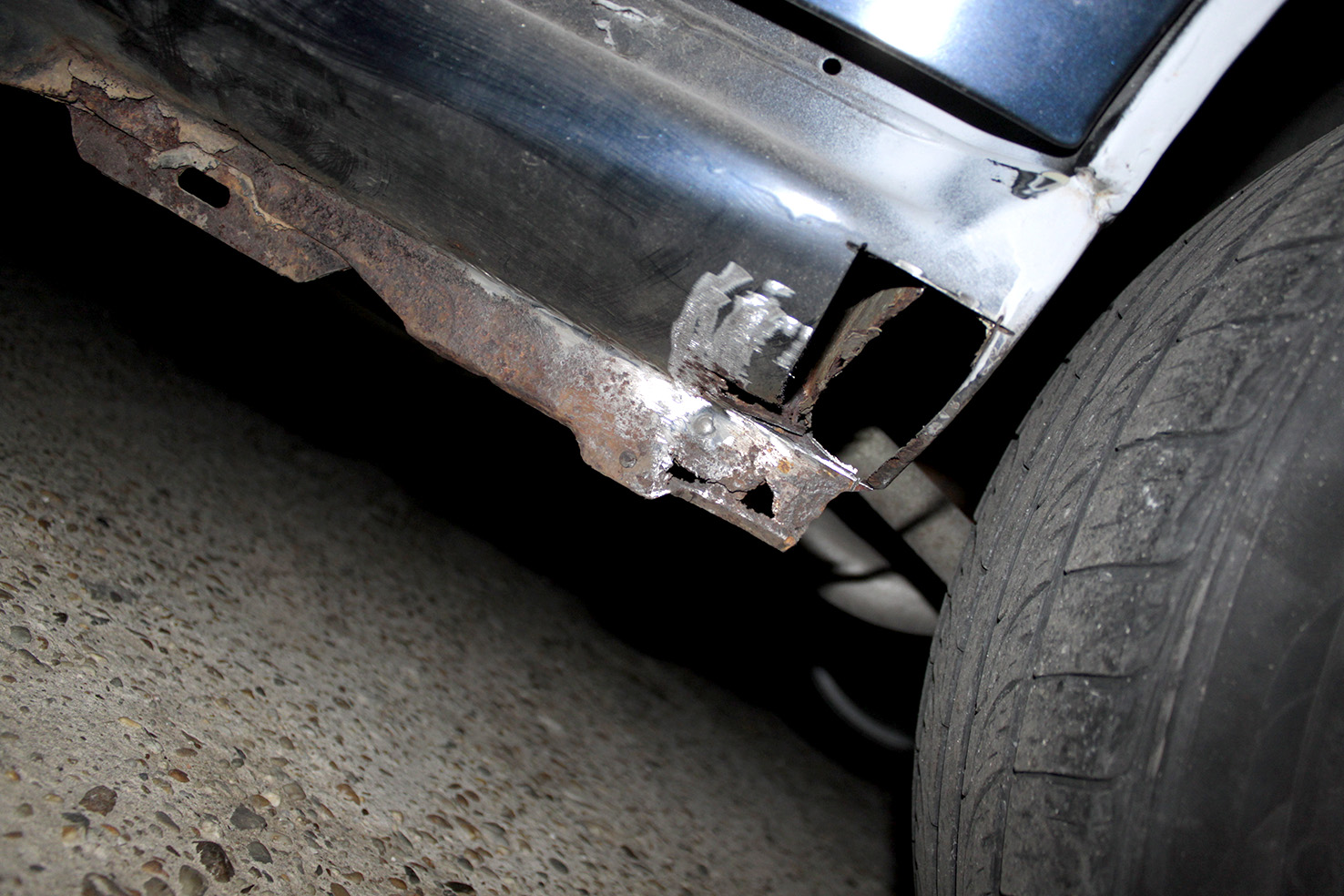

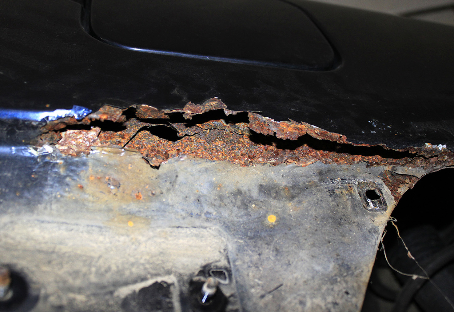

PříspěvekNapsal: pát říj 28, 2016 12:44 am
Abylo to zrelej a ne len zvenku ale aj vnutorný diel blatníku

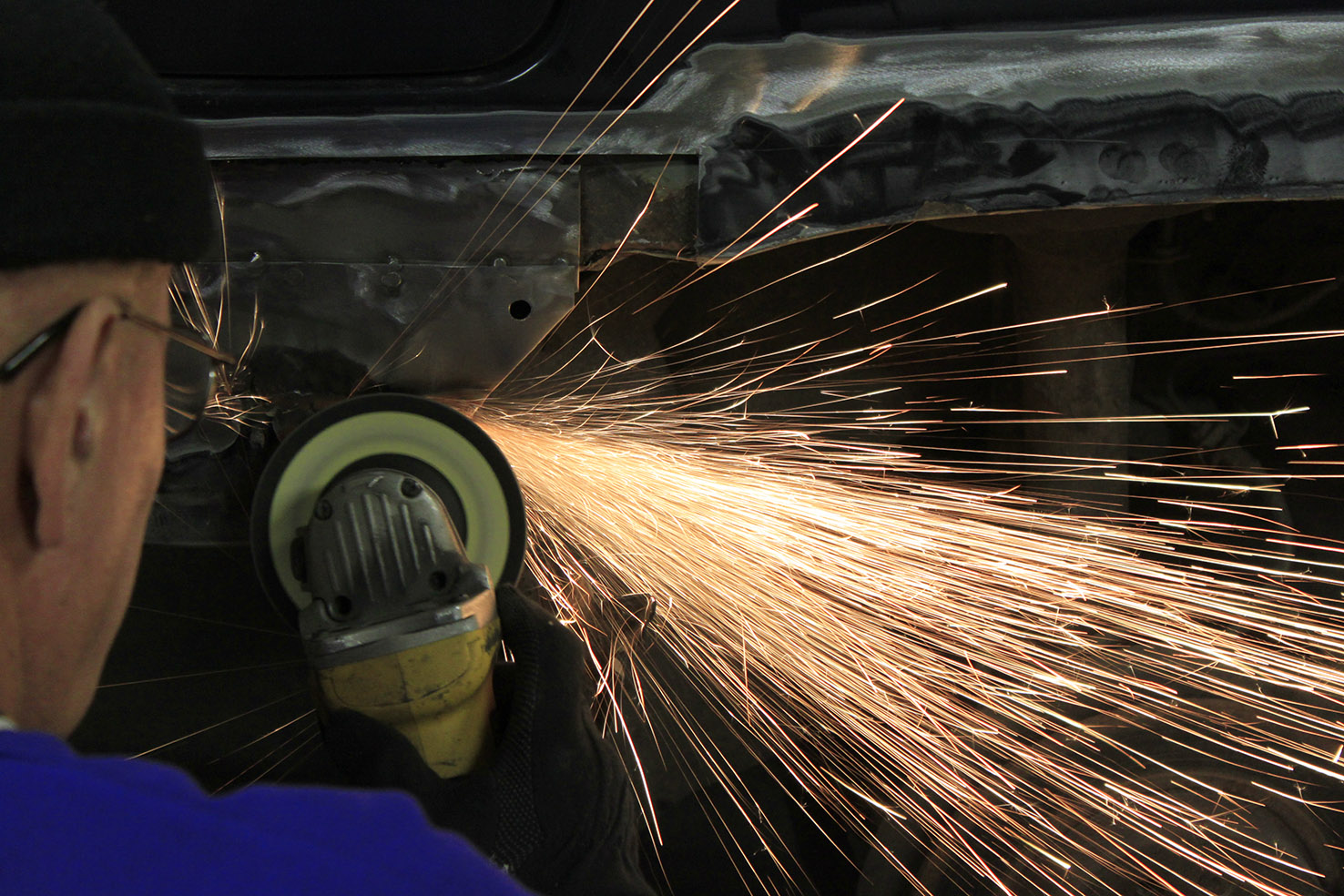

PříspěvekNapsal: pát říj 28, 2016 1:02 am
odstranení svaru

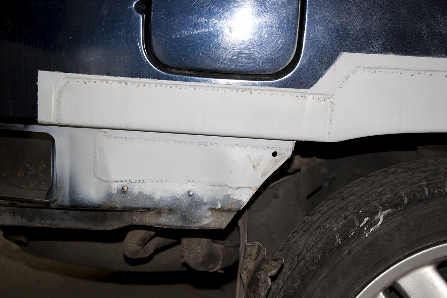

PříspěvekNapsal: pát říj 28, 2016 1:03 am
Uz je totočasť udelaná a už ošetrena s zakladnou farbou

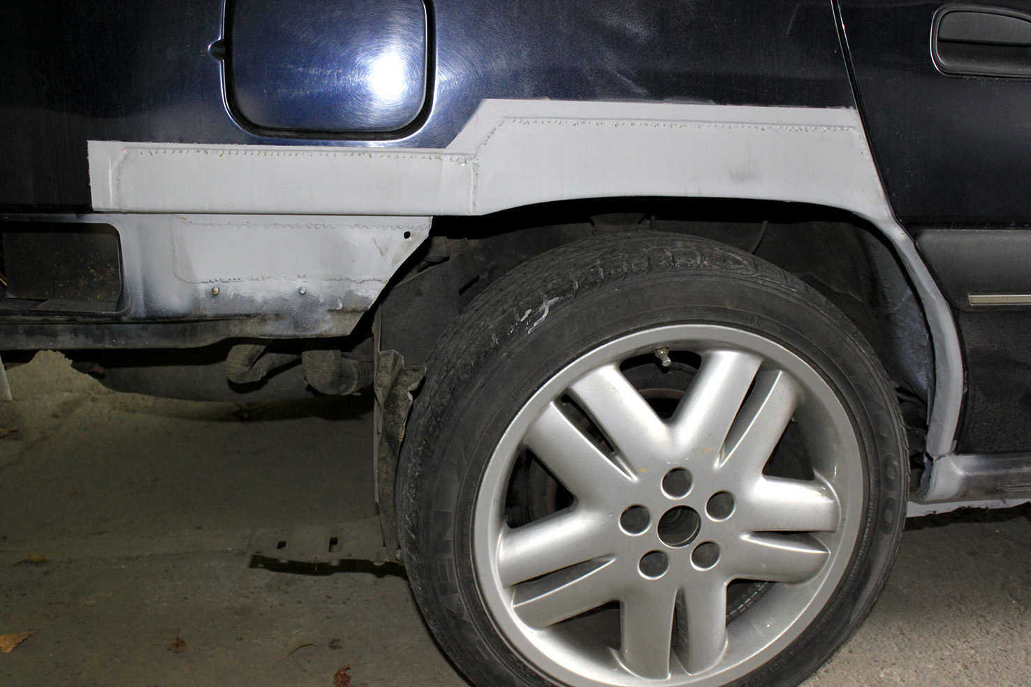

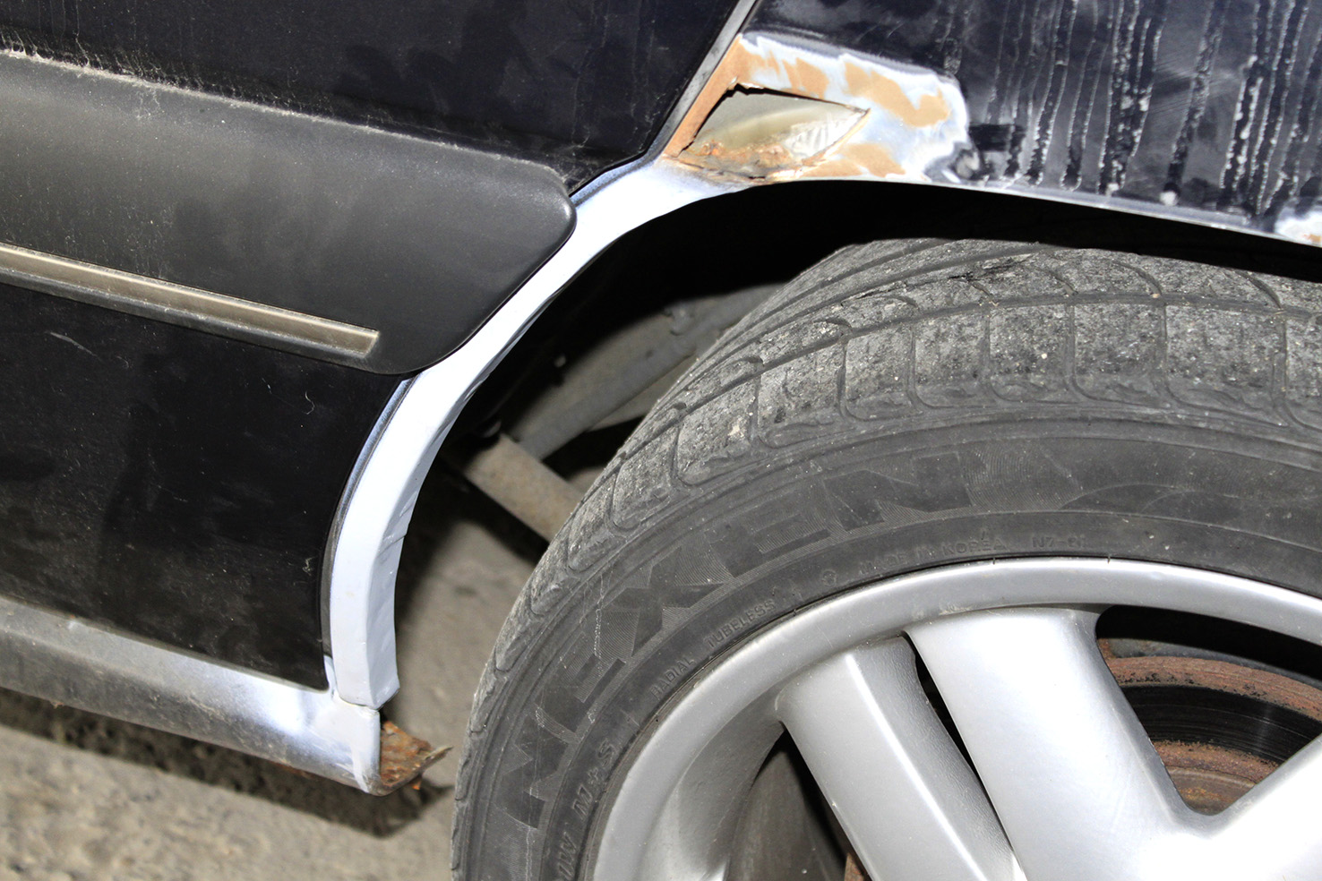

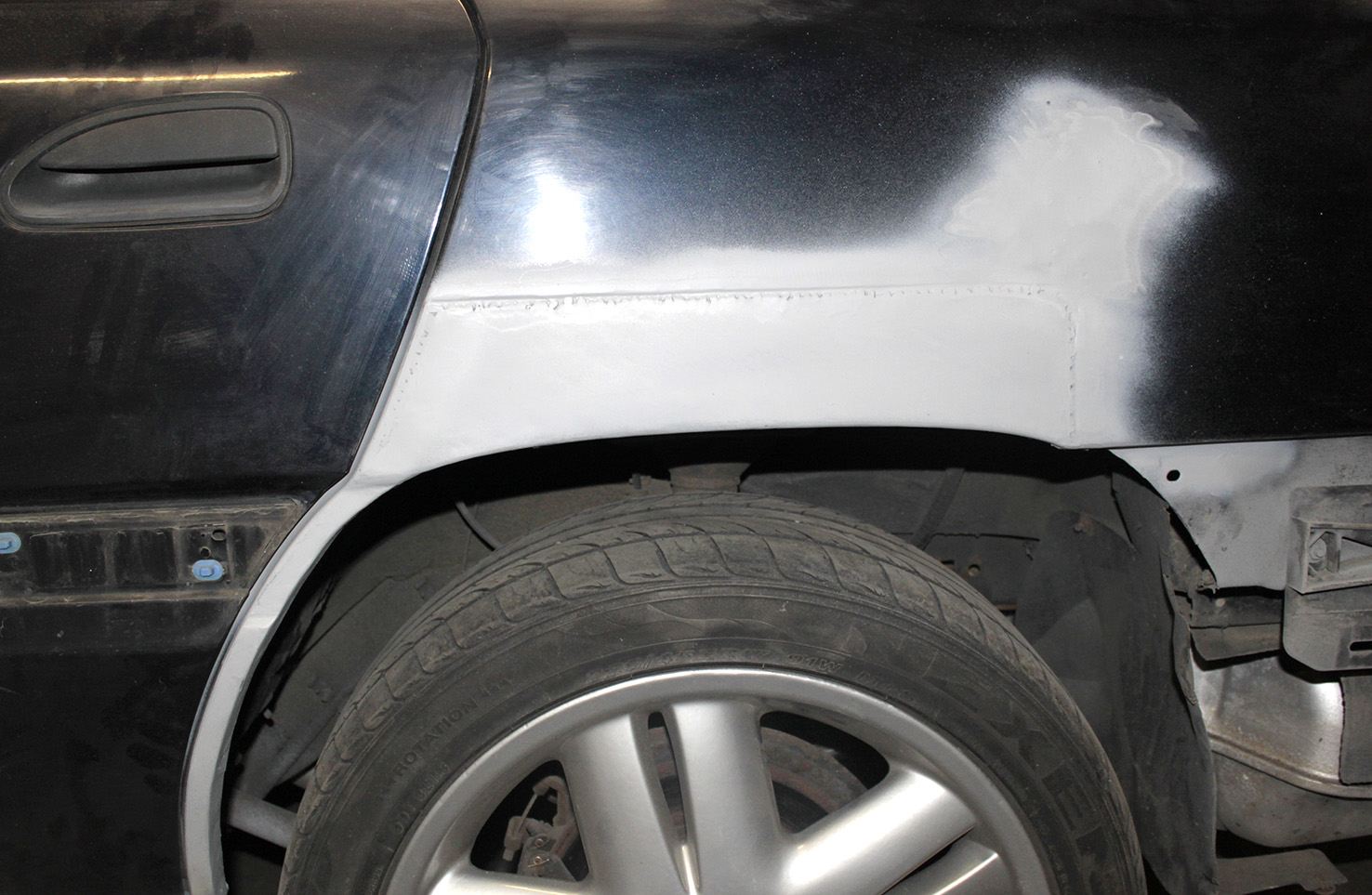

PříspěvekNapsal: ned říj 30, 2016 12:00 am
Po oprave celej časti praveho zadneho lemu pred lakovaním
Safrane _MG_6730_po po oprave celeho praveho lemu.jpg [ 394.69 KiB | Zobrazeno 41691 krát ]

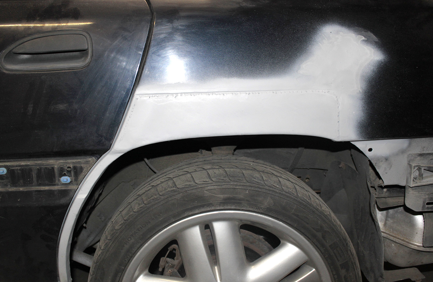

PříspěvekNapsal: ned říj 30, 2016 12:04 am
Prava zadna strana je tu už častečne poopravená
Safrane MG_6736_častene opravena prava zadna strana.jpg [ 410.85 KiB | Zobrazeno 41691 krát ]

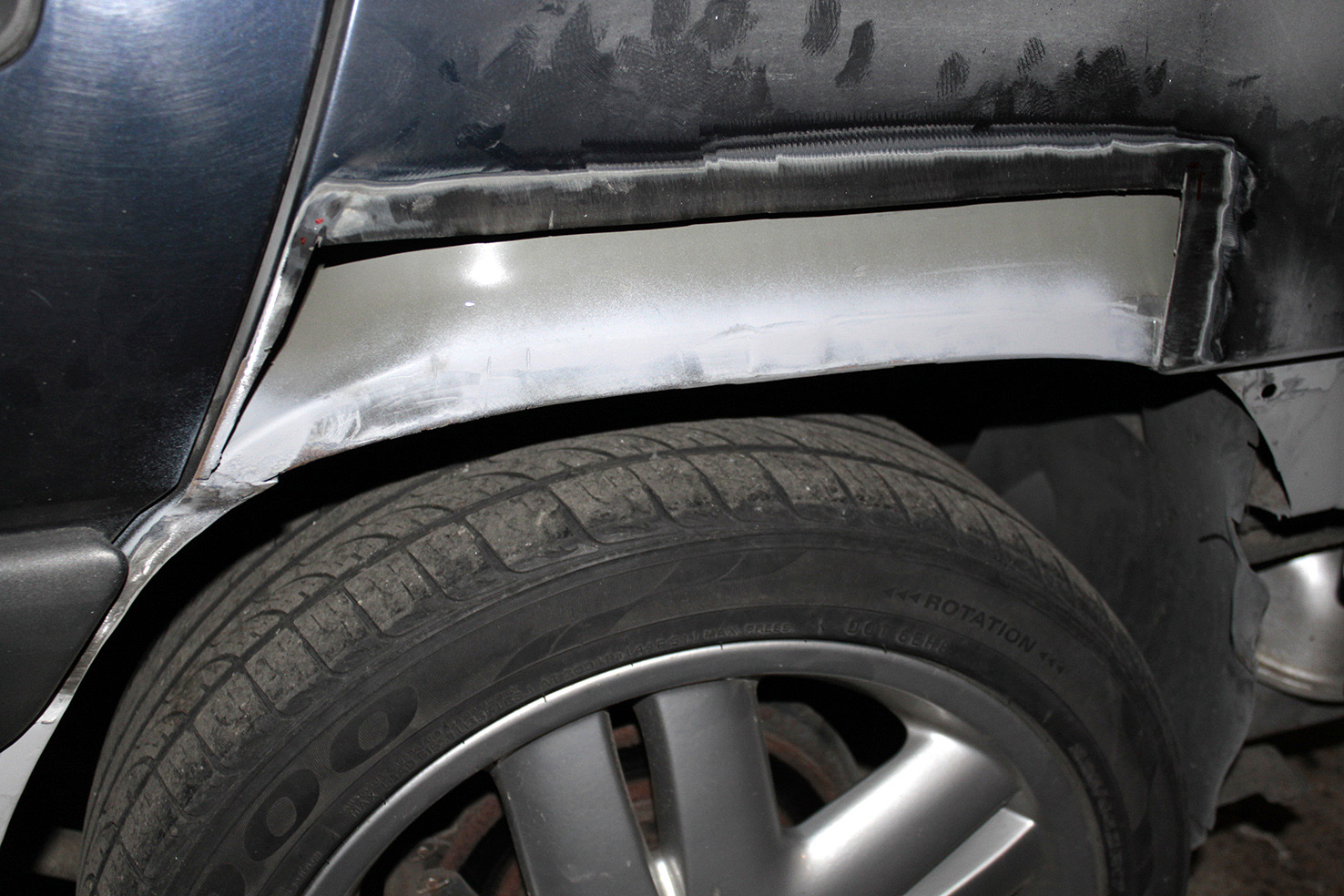

PříspěvekNapsal: ned říj 30, 2016 12:10 am
No nakoniec sa stejne muselo pený kusek orezat aj z lavej zadnej strany lemu aby se odrtránilo zahnileho plechu

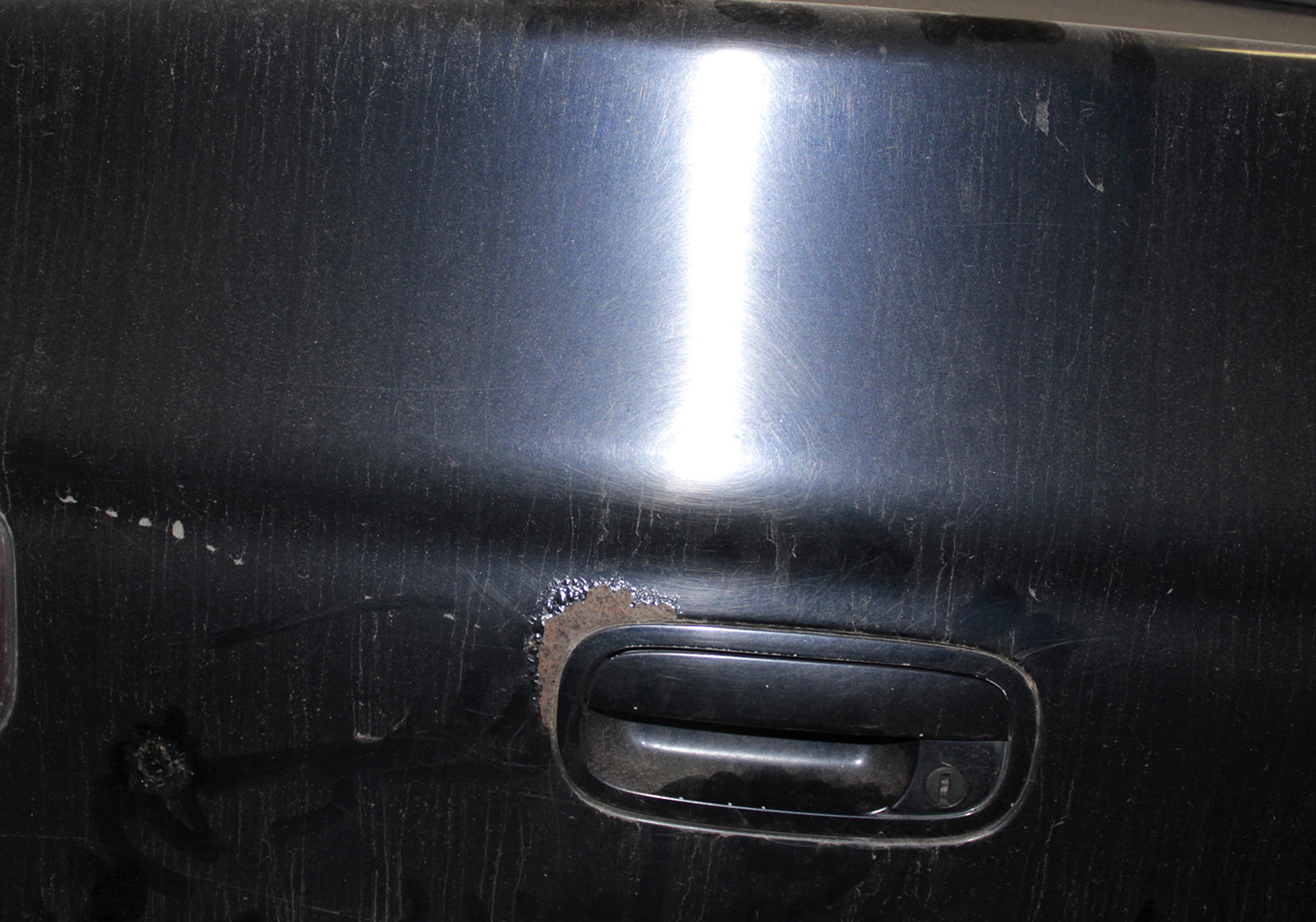

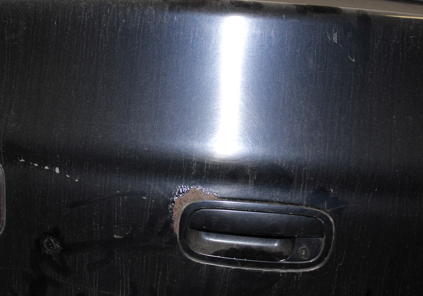

PříspěvekNapsal: ned říj 30, 2016 12:18 am
Zadne dvere takisto muselo dostať značnu renováciu-operáciu
Safrane_MG_7991_Zadne dvere takisto muselo prejst opravou.jpg [ 407.99 KiB | Zobrazeno 41691 krát ]
