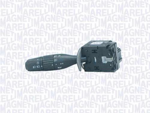

Zdravim mam dotaz mam problem a uz nevim jak to udejlat nekolik krat sem menil packu na svetla a blinkru kdis sem ji rozebral tak sem koukal jak blazen prepinac u tlumene se roztavil ted to mam uz zase nevite proc to je dekuji !!!!!

buď máš místo 55w žárovek 100w, což je moc...nebo máš špatně obvod, nejspíš ukostření a hřeje se to...jinak se to normálně neděje/za spoustu let

Podle me je spolehlivy reseni na furt jedine dodatecna montaz spinaciho relatka, aby pres tu packu nesel proud do svetel. Taky jsem jich menil uz hafo na vsech moznejch safranech, je to poddimenzovany a i bez dalsich negativnich okolnosti typu spatna kostra to podle me nevydrzi vecne, kor pri dennim sviceni, s kterym se urcite pri dimenzaci taky nepocitalo. Ocisteny kostry zoxidujou stejne casem zase i kdyby to byl ten hlavni duvod, proc se to deje (coz se mi moc nezda, ale neoponuju, tak moc jsem to nikdy nezkoumal, vzdy jsem bud menil, nebo opravoval packy) a neuhlidas to hlavne, dozvis se to az kdyz se packa roztece tak, ze rozpoji obvod a mas v hajzlu dalsi packu. Hlavni pricina je podle me ze to je malo dimenzovany a ta by se mela resit, aby se problem vyresil uplne.

S tim se dá souhlasit :lol_ Ale jako že by se to mělo roztejkat za normálního stavu? To se mi právě moc nezdá. Možná ten plastík časem změní vlastnosti a začne víc trpět na teplotu, to by asi jediný mě napadlo.
