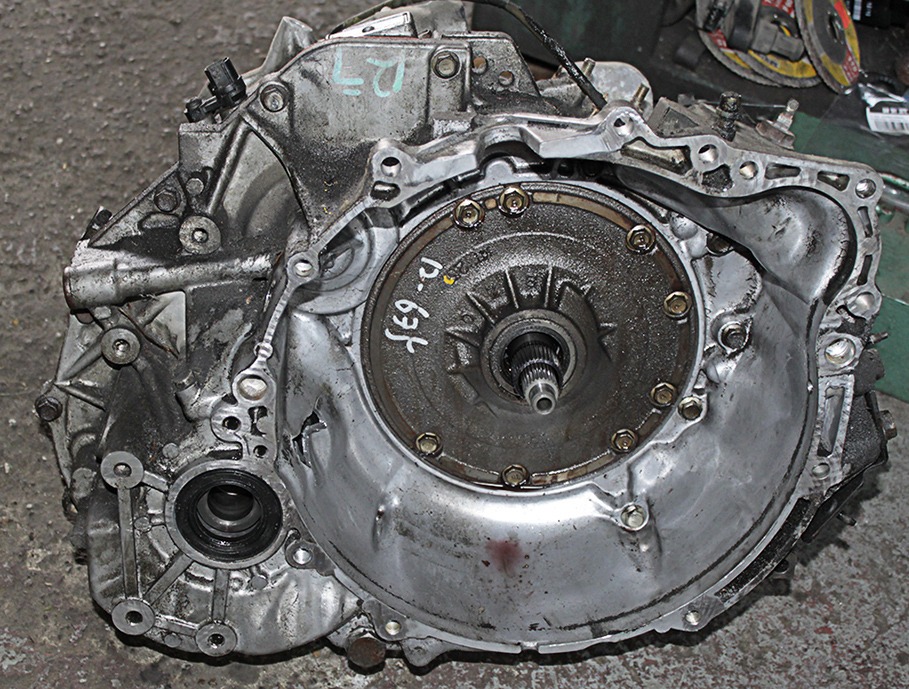

No olej mi teče až velmi silne, hlavne když naplním tak mi aj za stojáka vyteče az pod minimum. U oboch strán poloosu jsem už menil gufera,tie gufera jsem sehnal prímo od renaultáku, poslali mi origos z Francie, u nás nemali ani na slakde. No, jak jsem vymelil tie gufera tak stejne to teče a vypadá to na to, že je od motora, kvapká olej z medziskrine s jednom malom dírou zespodu na spodnej časti. Takže ten tretí gufero na ten hydromenič už mám doma, kterej jsem si takisto dostal z Francie od reanultáku. Ten olej jsem si proto koupil 10l, že mi to renaultaci vypráveli, že pri preplachu treba počítat nejake plus litre a ja za 100eur jsem si koupil tých 10l Ravenolu, abylo to lacneji jako dextron III, z kterého už jsem si do prevodovky nalial už více jak 20 litru, kterej je stejene dostane pod autom a za autom. Moje auto teď je ze spodu konzervováno s prevodovým olejem! Nehovoriac jeste aj zadná kapota je celé od oleje, radsi ani nechci ani to otevrít inač aj ruce a šaty budu mít zaolejovano! No na 50 km ak jedu, zhruba 0,5 l oleje musim doplniť. Bohužial, takže moc nevyužiju teď toto auto. No že mám aj dalšie Safrane, no keby aspon jednoho by som mal funkčného a dobreho. Práve dnes mi na 6 24V starter zasekol, a ponaštarovaní starter nezastail a točí ho motor dále. S mojim dieselom už mám od cervnu odstavenej kvoli spojky. Zatial nemel jsem cas na to abch si do toho pustil, a ni nevím čo všechno bude treba tam meniť. Dvouhmota spojba anbo neco ináho možo všetok treba tam dam radši nové.
 Předmět příspěvku: Re: Olejový filter do automatickeho prevodovky SU1 pre 2,5 auto
PříspěvekNapsal: ned říj 30, 2016 2:12 am
Tak s takovým únikem oleje bych tu převodovku hodil na smetiště a koupil jinou,na polském Allegru ji seženeš za pár korun a budeš jezdit.K tomu startéru-tohle většinou dělá spínací skříňka.A na toho 2.2dt seženeš komplet spojku i dvouhmotu klidně starší třeba z Laguny 2.2dt nebo z Espace III 2.2dt těch se prodává spousty na díly a kolikrát je spojka zánovní a proti nové bude za třetinu.

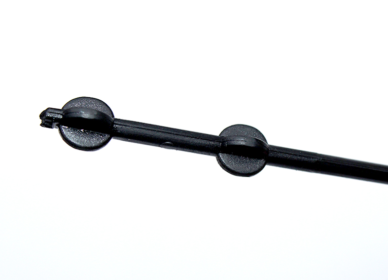

Prervodovku už mám ale teraz nemám k tomu mierku k zisteniu hladiny oleja v prevodovke, lebo mi to zlomili a stratili spodný časť k tomu.
Ak by niekto z Vás by to mal prosím Vás ozvite mi .
PříspěvekNapsal: stř zář 13, 2017 2:49 pm
Tu měrku bude mít těžko kdo doma.Pokud má převodovku,určitě z ní neprodá měrku.Zkusil bych to v Renaultu,měli by to umět objednat.Nebo by se to dalo vyrobit z jiné,třeba z motoru a změřit originál a vypilovat rysky.
PříspěvekNapsal: čtv zář 14, 2017 1:15 pm
No pre mňa stačilo by keby nekdo toho dolny konec kretej ide do oleja, mi to vyfotí spolu s milimertrovým merítkem, abych si to mal nejak to dat do kopy.
PříspěvekNapsal: čtv zář 14, 2017 2:05 pm
vyfot co ti zbylo a ja ti to pak taky vyfotim :wink:
PříspěvekNapsal: čtv zář 14, 2017 5:20 pm
Toto mi zbylo z tej meráku - zlomená je z levej strany spodná čast

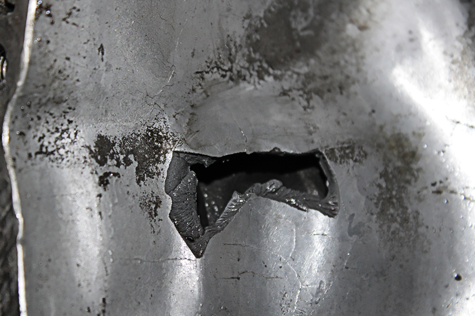

A na ukážku tu tá diera v tej automate SU002 s ktorou som jazdil viac ako rok a pritom som tam nalial vyše 30 litra oleja
diera v automate.jpg [ 469.56 KiB | Zobrazeno 28762 krát ]

A tu je celá prevodovka s tou dierou
Celá prevodovka s dierou.jpg [ 502.39 KiB | Zobrazeno 28762 krát ]
