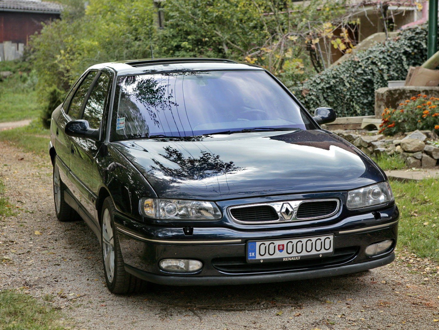

Ahoj zdravím Vás všetkých!
Tak bych aj ja prezentovaL svého miláčika. Toto autičko jsem koupil tu na fóre a stálo mi na dvore velmi dlho ale teraz je už celkom dobrom stave oprpti tím jak kdysi byl opušten.
Zatial je bez pár drobností ale aj toto se dostane na své míst časem.
Poznámka: Po pár let odložení na bok vo dvore je znovu na ceste
Safrane po oprave_MG_8258_1800x1600.jpg [ 493 KiB | Zobrazeno 42209 krát ]

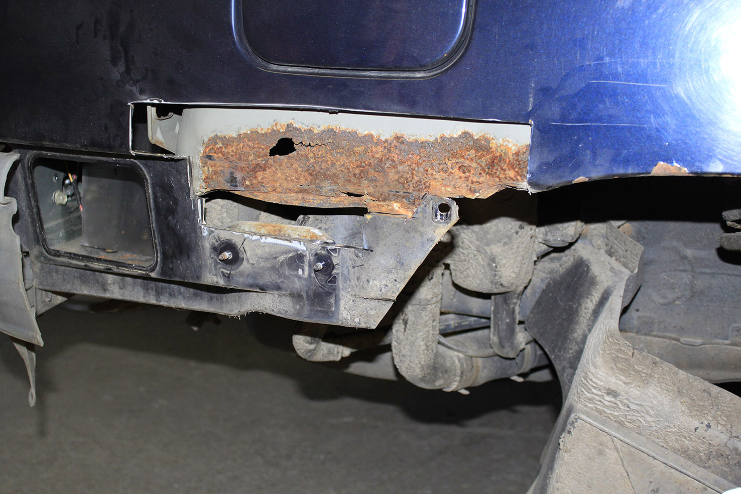

PříspěvekNapsal: pát říj 28, 2016 12:42 am
No zadný lem bolo treba cele opraviť - vyrezať a znova nový plech tam po kuskoch zvariť
Safrane Pred začatím opravy karoserie _MG_1879_.jpg [ 420.75 KiB | Zobrazeno 42197 krát ]

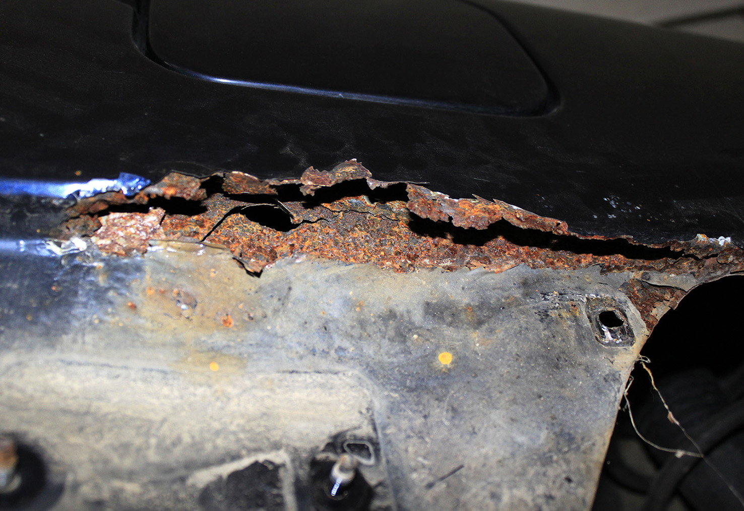

PříspěvekNapsal: pát říj 28, 2016 12:44 am
Abylo to zrelej a ne len zvenku ale aj vnutorný diel blatníku
Safrane koroze_MG_1899.jpg [ 320.55 KiB | Zobrazeno 42197 krát ]

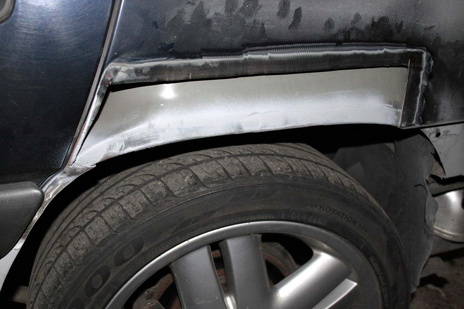

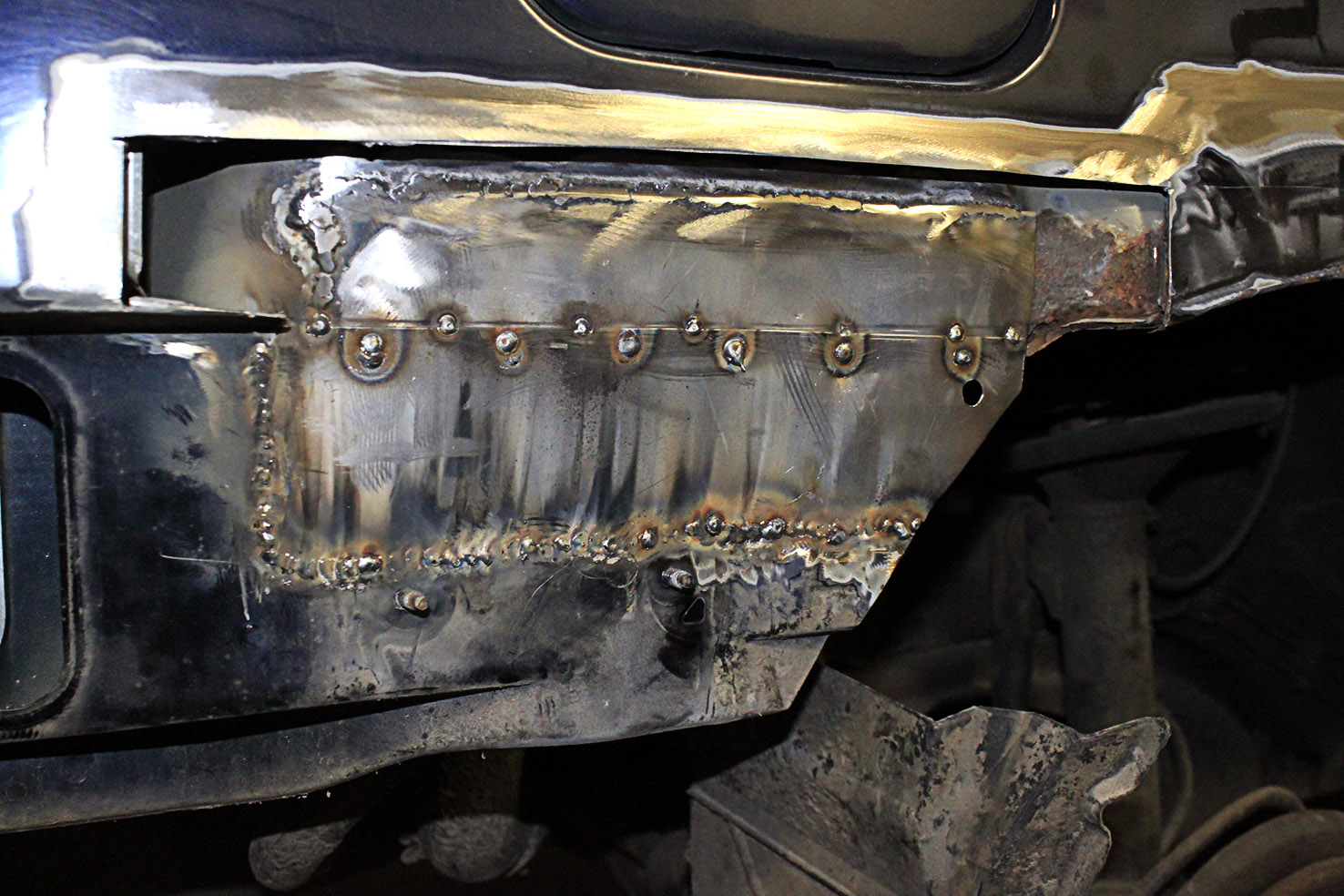

PříspěvekNapsal: pát říj 28, 2016 12:53 am
svarení
Safrane svarení_MG_1938.jpg [ 333.81 KiB | Zobrazeno 42195 krát ]

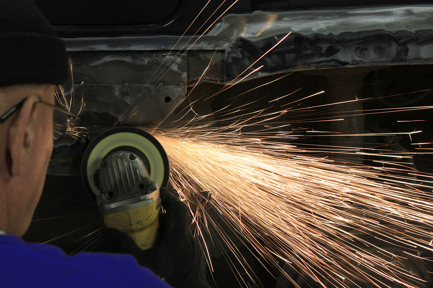

odstranení svaru
Safrane odstanení zvaru_MG_1954.jpg [ 477.46 KiB | Zobrazeno 42194 krát ]

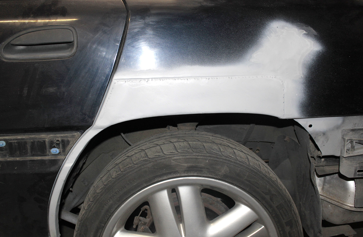

PříspěvekNapsal: pát říj 28, 2016 1:03 am
Uz je totočasť udelaná a už ošetrena s zakladnou farbou
Safrane uz skoro hotove_MG_6733_.jpg [ 363.82 KiB | Zobrazeno 42194 krát ]

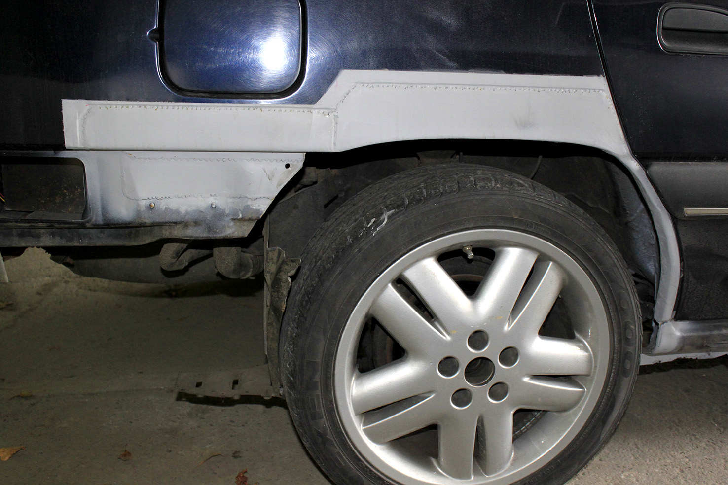

PříspěvekNapsal: ned říj 30, 2016 12:00 am
Po oprave celej časti praveho zadneho lemu pred lakovaním
Safrane _MG_6730_po po oprave celeho praveho lemu.jpg [ 394.69 KiB | Zobrazeno 42181 krát ]

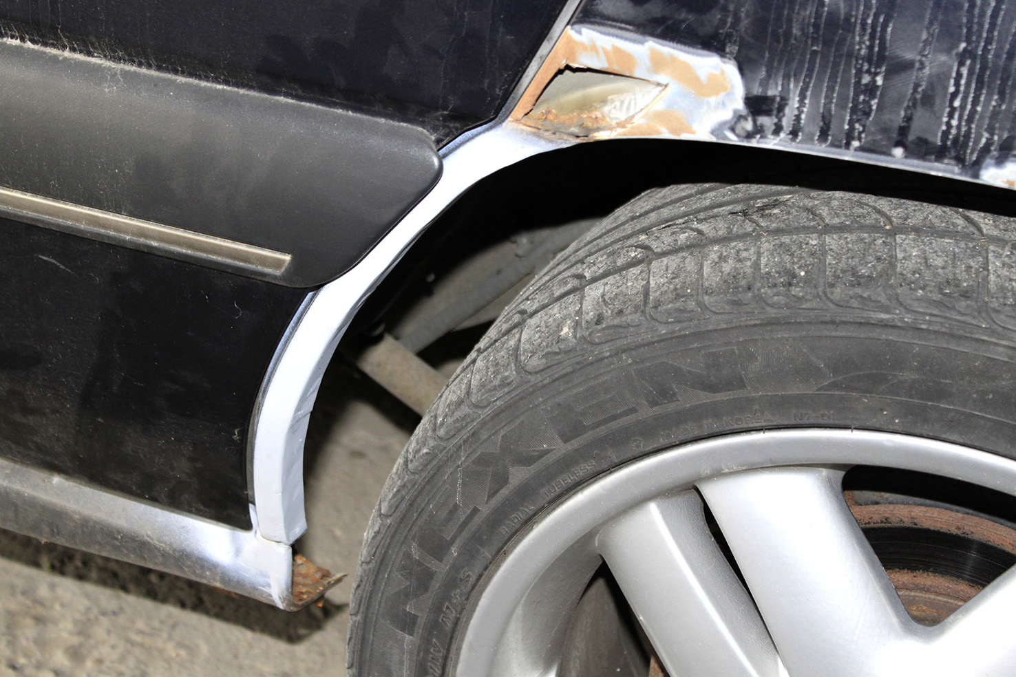

PříspěvekNapsal: ned říj 30, 2016 12:10 am
No nakoniec sa stejne muselo pený kusek orezat aj z lavej zadnej strany lemu aby se odrtránilo zahnileho plechu
Safrane__MG_7951_Lava zadna strana lemu vyrezavana.jpg [ 395.89 KiB | Zobrazeno 42181 krát ]

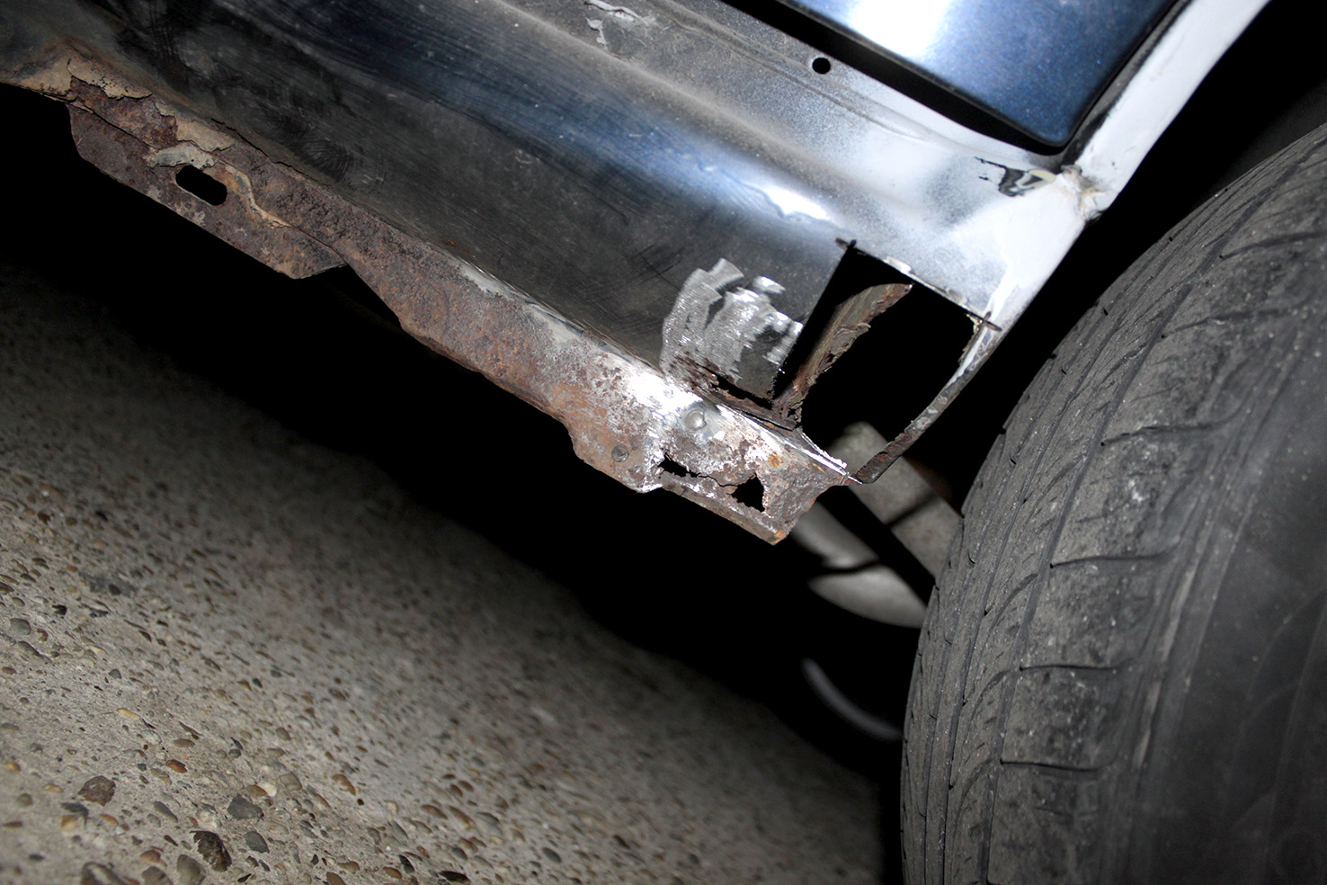

PříspěvekNapsal: ned říj 30, 2016 12:14 am
Nakoniec sa zistilo že aj spodneprachy bude treba povymeniť, čo bolo dosť náročné
Safrane__MG_7956_Aj prahy bolo treba celkom menit.jpg [ 393.52 KiB | Zobrazeno 42181 krát ]

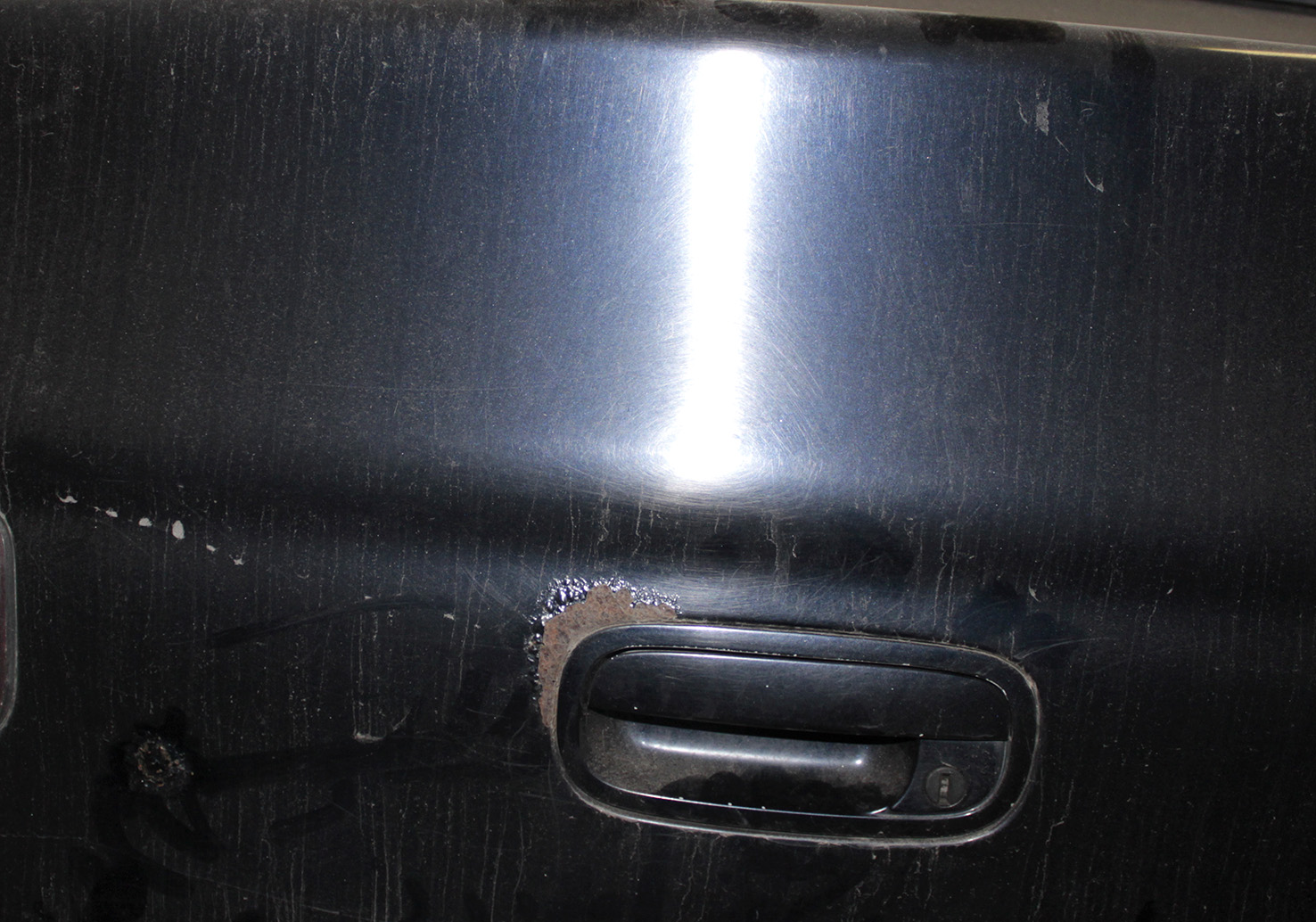

PříspěvekNapsal: ned říj 30, 2016 12:18 am
Zadne dvere takisto muselo dostať značnu renováciu-operáciu
Safrane_MG_7991_Zadne dvere takisto muselo prejst opravou.jpg [ 407.99 KiB | Zobrazeno 42181 krát ]

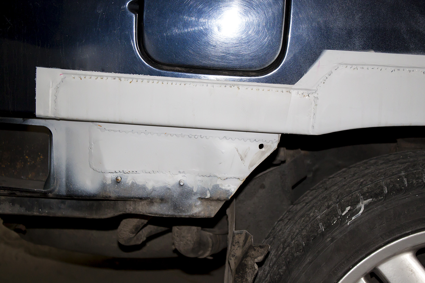

PříspěvekNapsal: ned říj 30, 2016 12:22 am
Zadná lavá časť lemu už pred lakovaním
Safrane_MG_7983_ZLava zadná čast už pripravena na lakovaní.jpg [ 344.41 KiB | Zobrazeno 42180 krát ]
