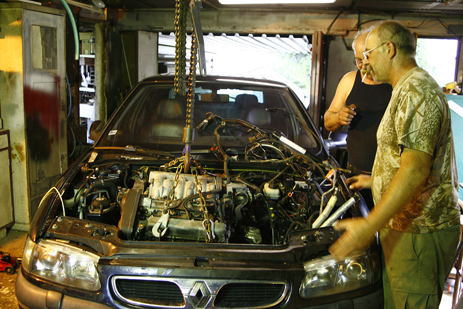

A tu je motor este pred vyberaním
Safrane - Pred vyzvedutim motora.jpg [ 333.42 KiB | Zobrazeno 89489 krát ]

No ten motor keby mal nejakú svorkovnicu s kabelovou spojnicou tak celý vyber motora asy by bylo jen hodinka - tie kabely z celého motora demontovat toto bylo plus hodinka a dbe hodinky kecání :D

no jenom jestli si to tam nějak moc nekomplikujete :D
Převodovka jde celkem v klidu vyndat bez motoru spodem. Motor s převodovkou je lepší vyndat předkem. A kabelovej svazek motoru se dá odpojit v pojistkovovce na levym nosníku :mrgreen:. Ale velkej obdiv, protože tohle by se mi dělat fakt nechtělo :mrgreen:
tady na foto (nejblíže) je vidět, čím končí ten kabelovej svazek motoru. odpojíš velkej bílej konektor v pojistkovce, vysadíš dvě relátka z držáku, vysadíš napájení od pojistky a odpojíš černej konektor na nosníku.

Jé, to sme si ani neriesili, ale sme drzo nadávali na francouzov, že by tam mochli by dát aspoň nejakej konektor, abych sme tímhle oddelávaním tolika kabelama nemuseli trápit. no, a aj tak to šlo to udelať.

no aani moc nám nechcelo to celé čelo oddelávať z auta to by bylo další deň práce to rodelata potom to montovat do kopy dalších tisíc kabelov.

A na to jsem si zapomnel, že v tej dílne až tolik místa by ani nebilo na to, abych sme si to do predu vyndávali ten motor. Ale je tam dosť místo na to abi to šlo nahor. Keď byli preč tie báble a aj pohon kolies a vyfuk, držák motora se silentbloky hore a dole samotny vber s tohle navjákem to trvalo asi jen max. 5 minut. a aj naspľť to šlo takisto velmi rylchlo.
