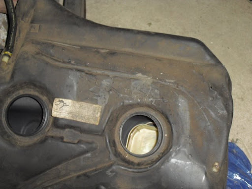

mi to teklo jen v prudkem kopci a nejmin 3/4 v nadrzi. Muzu ti poslat vecer fotky,jeste tu starou nadrz doma mam....

No problem je,ze jak to popsal Schwayk,tak to neni moc mozne, protoze hadicka vratu paliva jde primo nahoru do pumpy a jde druhou stranou auta a i te nadrze. Ta propalena hadicka muze byt hadicka odvzdusneni a tou by teoreticky nic moc neteklo. Ja si taky myslel,ze jen vypadla ta hadicka,ale kdyz jsem pak videl to peklo,tak jsem dekoval,ze jsem jeste na zivu!Tohle je hodne blba zavada...
Vecer tu hodim par fotek...

Tak jsem si objednal u Bloňdáku nádrž = 1500 Kč.
Tak jsem to prozkoumal a ta hadička co se upálila je opravdu od něčeho jako je odvzdušnění, zkusil jsem ji přemostit tam jak vedou hadice pro palivo a bohužel palivo při plné nádrži stále kapalo, ale bohužel ne tou hadičkou.
Což značí, že zakopanej pes je v palivové nádrži. Sice v autě vozím hasičák, ale kdyby to tehdy blaflo, tak bych nestačil říct ani popel. Jedna z výhod je, že stěny chladí palivo. Bohužel dosti nebezpečný chladivo:).
Jinak ohledně opáleného koberečku ten už měl jeden z předešlých majitelu, takže to bude bolístka u Safranu ta část vyfuku jak jde nad zadní kolo. Opravil to tak, že na ten kobereček dal jinej černé barvy:D. Já mezitím vyměnil tlumiče výfuku střední i zadní část, protože už to bylo několikrát posvařované a mám pocit, že ten výfuk tam byl odnepaměti. Lidi sice nadávají na Renaulty, ale když tlumiče jsem tam měl staré 275tkm a zadní část výfuku minimálně 200tkm, tak bych chtěl vidět Škodovky co by tohle vydrželi.
Fotky určitě sem hoď jsem hodně zvědavej jak to vypadá, jelikož v servisním manuálu toho moc není.
Jinak to budu dávat do servisu, jelikož není počasí na experimenty před barákem. No uvidím kolik si oni vezmou, no snad to zvládnou do třech tisíc :).
Jinak rada pro ty co se jim to stane ... pokud jede dlouhou štreku, tak je nejlepší zadní část tlumiče hodit do kufru a tam jak jde střední část tlumiče výfuku nahoru, tak tam ji odřezat ... pak jdou splodiny pěkně za auto a negrilují spodek kufru. Pak vyměnit ty části jsou na prd nebo to posvařovat.
