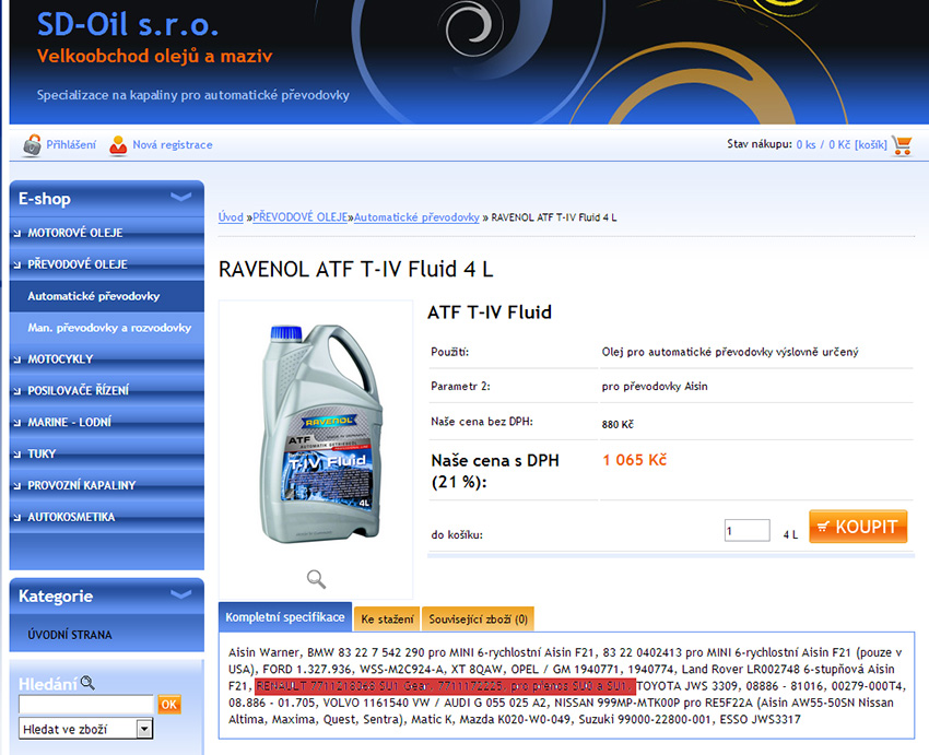

No ja bych ti doporučil tu poloosu už dat ven a tam radsi davej novu. Ja ted tam mám neorginál a funguje bez problemuv a už jsem sním dojel už cca 8 -10k km a to mi stálo jenom 55 euro. Pred vytáhnutím poloosy z prevodovky treba jeste aj ten olej vypoušteť do nejakého nádoby a kouknout na to akom stavej je ten olej či netraba aj toto vymenit - ja osobne davam tam RAVENOL ATF T-IV Fluid 4l.
 Předmět příspěvku: Re: Safrane II 2.5 121kW levá poloosa AUTOMAT
PříspěvekNapsal: sob kvě 27, 2017 3:18 pm
PŘEVODOVÉ OLEJE RAVENOL ATF T-IV Fluid 4 L.jpg [ 246.38 KiB | Zobrazeno 20427 krát ]
napríklad z odtialto
