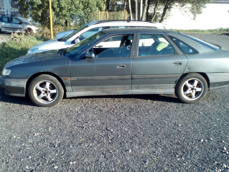

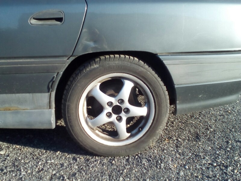

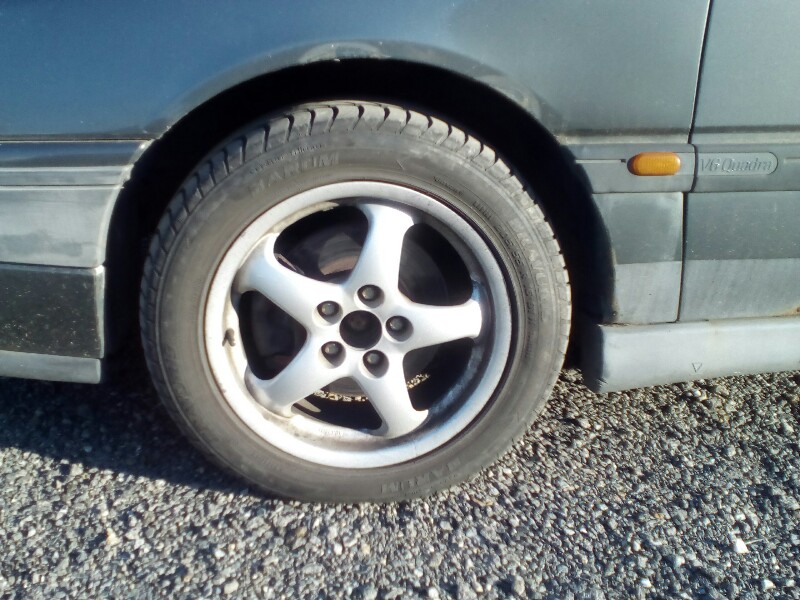

Ahojte jelikož s tím nemám žádné zkušenosti tak se zeptám je toto normální výška Safrane přijde mi že je nafoukaný moc vysoko hlavně předek a auto hrozně na dirách skáče.Přikládám foto svítí kontrolka podvozku ještě připomenu.

ahoj, to neni normalni vyska :). hlavne vzadu.
origo se to kalibruje na 169 mm vpředu a 186 vzadu. to je vzdálenost mezi kloboukem na podvozku, kam se dává hever/zvedák a zemí, tak si můžeš změřit, o kolik to máš vyšší.
moc nedoporučuju s tim takhle jezdit, protože v měchách je mnohem vyšší tlak, než má být a kor u starejch měchů je jen otázka času, kdy to praskne. respektive jestli to praskne za hodinu nebo za měsíc...
jako první zkontroluj potenciometry, který hlídaj vejšku. vzadu je na každý straně jeden na podélnym rameni a vpředu jeden vpravo na stabilizátoru. nejspíš máš vyrezlý a vypadlý ovládací tyčky (arkov kloubky a mezi to zavitovku s kontra matkami), potenciometry jsou v nějaký poloze a nehejbou se. takže s těma potenciometrama trochu pohnout, aby to šlo níž. a co nejdřív koupit tyčky , zkalibrovat a popř. opravit další závady ;)

Díky nejezdim s tim jen jsem to kousek projel zadek se mi zdál normální i když ráno přijdu je vyfouklý a po startu se zvedne ale předek se ani nehne tak začnu asi Tam
