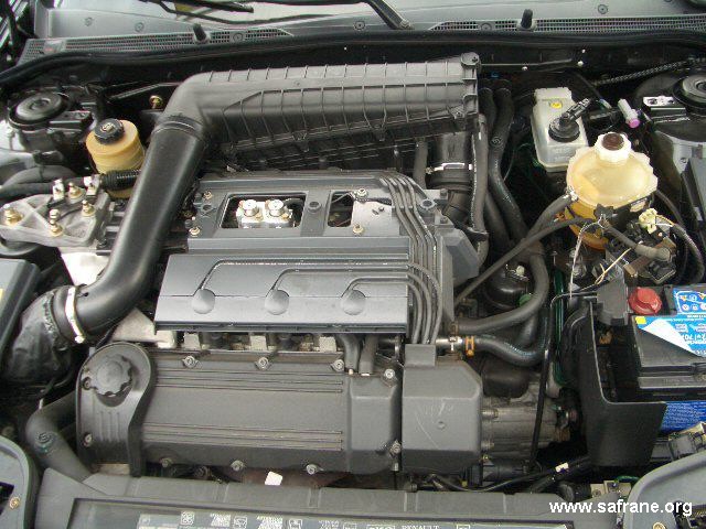

Pri diskusii s Matesom o zvysovani vykonu PRV V6tky, nedavno ma napadlo ze vlastne Citroen pouzival 24V verziu PRV v XMkach. Blok je identicky, su tam ine hlavy, ma to dve skrtiace klapky, par inych malych zmien, inak vyzera rovnako. Je v tom nejaky signifikantny problem ktory som si nevsimol? Urcite to uz niekto skusal.
Pre porovnanie:
PRV 12V Safrane
PRV 24V Citroen XM
Ospravedlnujem sa za fotku toho 24V citrona, ale lepsiu som fakt na nete nevedel najst...

tyjo to me ani nenapadlo, moc jsem ty citroeny neresil a kdyz jsem narazil na 24v tak jsem si myslel ze je to preklep... kouknete sem, tady jsou nejake fotky, i fotky hlav. http://www.safrane.org/dragster/index.html?
kazdopadne to by snad nemusel byt zas az takovy problem, dat tam ty hlavy z XM. jde o to, jak by se to muselo poladit elektronicky a co se vstriku a nasavany smesi tyce. kazdpadne to vubec neni spatnej napad, hned se nabizi otazka biturba (pri vyreseni elektroniky a odolnejsich materialu (a chlazenych) ventilu by to mohlo pridat slusnejch "par" koniku navic)... :D
navic pokud by do toho nekdo sel a zjistilo by se, co vsechno by se muselo upravit, tak kdyby to nebylo tak slozity, tak se to stane asi jednou z nejrozsirenejsich a nejefektnejsich uprav :D. zkusim to pozjistovat. kazdopadne by se mi to zamlouvalo vice, nez 24v, ktery se daval do safrane phase II
