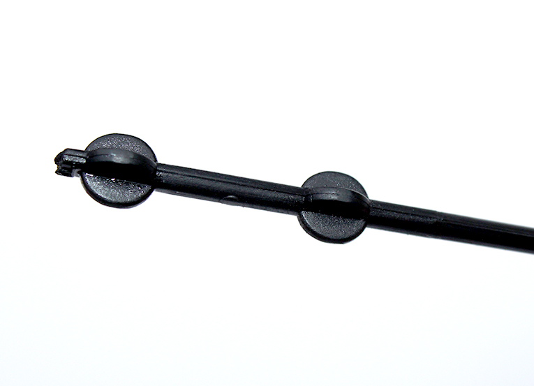

Prervodovku už mám ale teraz nemám k tomu mierku k zisteniu hladiny oleja v prevodovke, lebo mi to zlomili a stratili spodný časť k tomu.
Ak by niekto z Vás by to mal prosím Vás ozvite mi .
 Předmět příspěvku: Re: Olejový filter do automatickeho prevodovky SU1 pre 2,5 auto
PříspěvekNapsal: stř zář 13, 2017 2:49 pm
Tu měrku bude mít těžko kdo doma.Pokud má převodovku,určitě z ní neprodá měrku.Zkusil bych to v Renaultu,měli by to umět objednat.Nebo by se to dalo vyrobit z jiné,třeba z motoru a změřit originál a vypilovat rysky.

No pre mňa stačilo by keby nekdo toho dolny konec kretej ide do oleja, mi to vyfotí spolu s milimertrovým merítkem, abych si to mal nejak to dat do kopy.
PříspěvekNapsal: čtv zář 14, 2017 2:05 pm
vyfot co ti zbylo a ja ti to pak taky vyfotim :wink:

Toto mi zbylo z tej meráku - zlomená je z levej strany spodná čast
Safrane zlomený merak oleja v 2,5 Automate.jpg [ 99.96 KiB | Zobrazeno 28764 krát ]

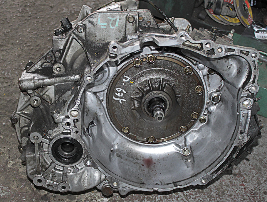

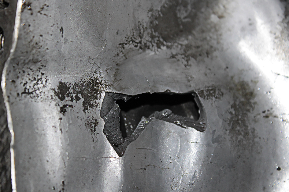

A na ukážku tu tá diera v tej automate SU002 s ktorou som jazdil viac ako rok a pritom som tam nalial vyše 30 litra oleja
diera v automate.jpg [ 469.56 KiB | Zobrazeno 28764 krát ]
PříspěvekNapsal: čtv zář 14, 2017 5:33 pm
A tu je celá prevodovka s tou dierou
Celá prevodovka s dierou.jpg [ 502.39 KiB | Zobrazeno 28764 krát ]
