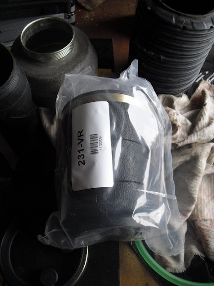

Renovace tlumičů spočívá ve výměně prasklých měchů, které je nutno nahradit jinými dostupnými typy.
Já zvolil stejně jako u originálu kónické měchy. Výrobce je Arnott. Měchy jsou celkově větší, je nutno provést pár úprav, které zde budu postupně uvádět podle toho, jak budu pokračovat.
Vlevo nový měch Arnott, vpravo originál
Originál zabalený:

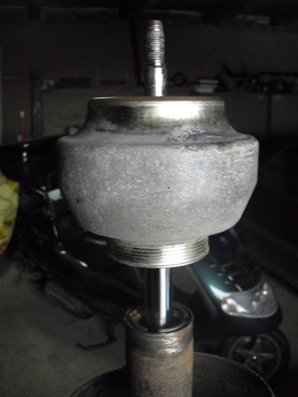

Připasování k rozebranému přednímu tlumiči:
Odřezání horního víka měchu:
Pohled dovnitř měchu:
Tento doraz je nutné zachovat (vyrobit nový podobný):
Měch nasoukaný v pružině:
Tlumič s nasazenou bambulí:
Průměr lemu bambule je nutno upravit:
