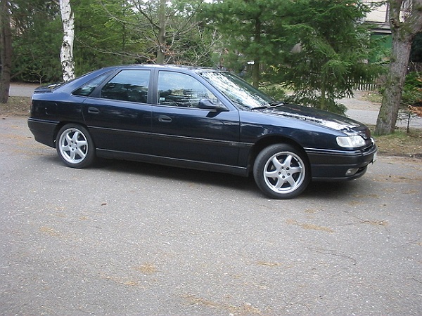

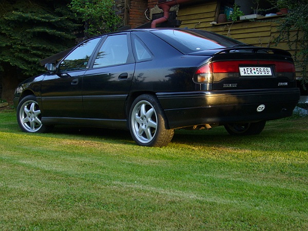

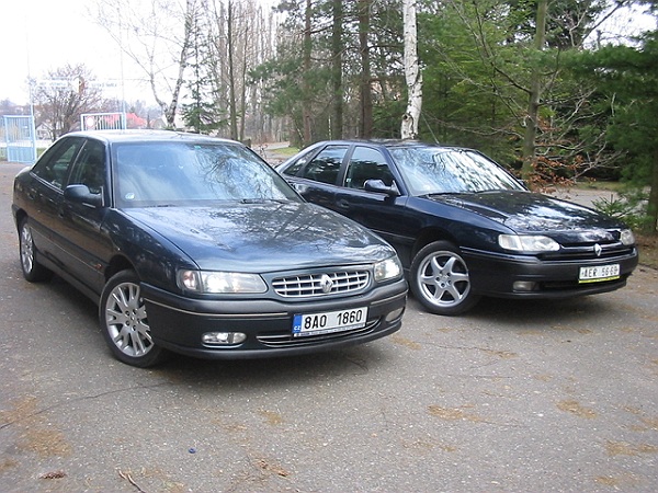

Takže, jde o model 3,0 V6i RXE. Byl zakoupen v roce 1999.
Něco o autě: je to rok výroby 1993, ale do provozu šel až v roce 1995. V roce 99 byl koupený normálně pojizdný, z té doby nemám fotky a tak první fotka je, jak byl rozebrán po střetu se srnkou, tak nějak se to čistilo, protože na to byl čas, než se sehnal všechny díly, jelikož v té době toho ještě moc nebylo. Ještě před tím se krátce po koupi "odešel" dekodér a tak ho bylo nutné vyměnit, což stálo asi 16 000,-. Potom zadní brzdič, nový stál v té době asi 30 000,- a tak se koupil na vrakovišti v té době ze zánovního safrána. Potom jsem párkrát ztratil znak, což je vidět na fotkách :lol_ . Pak jsem na to konečně sehnal origo spojler, přímo z baccary a měl jsem z toho ohromnou radost, protože když se teď po delší době koukám na fotky, když to ještě spojler nemělo, tak to bylo fakt děsný :D.

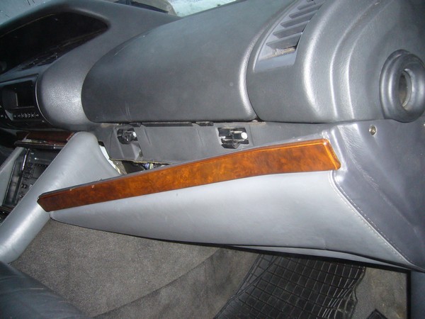

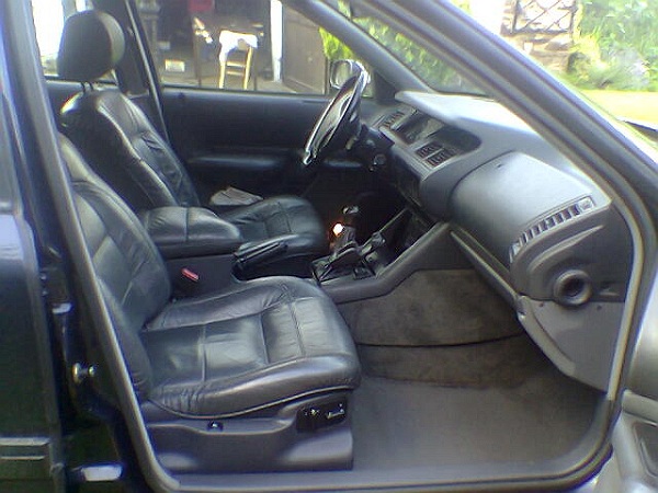

Potom jsem měl zase ohromnou radost z toho, když jsem si tam dal plastovou imitaci dřevěného obložení. Potom následovalo právé dřevo z baccary s pár koženýma doplňkama, jako jsou kapsy na dveřích, spodek palubky, střední tunel a přední madla dveří. Mezitím jsem si tam dal ještě zadní sedačky v elektrice, protože ty moje byly pevné.

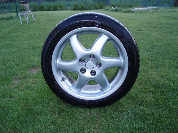

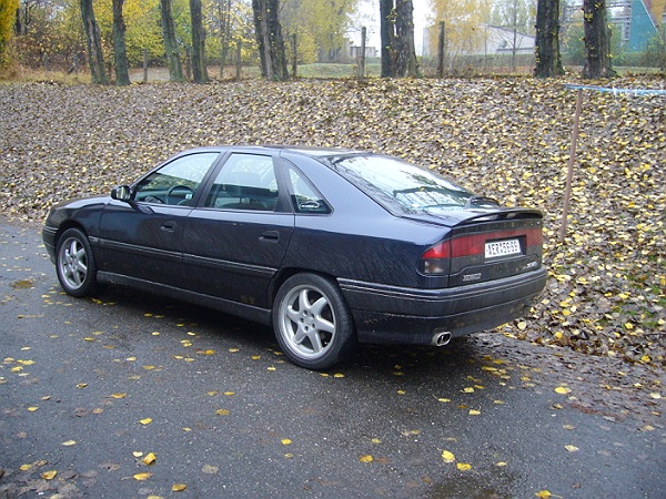

Potom když jsem si tak listoval v nějakém katalogu, tak jsem narazil na kola ze sportovního paketu a hrozně se mi líbily, nikdy jsem je ještě neviděl a potom jsem na ně náhodou narazil, byl to inzerát asi v tomto znění "prodám alu kola ronal 17", rozteč 5x108 na espace", já jsem ani netušil, že ta kola jsou od Ronalu. Náhodou jsem na inzerát napsal o fotky a byly to ty kola, tak jsem se rozhodl, že si je koupím, ale v tu dobu jsem na ně neměl, ale měl jsem dvě sady originál 15" v super stavu a tak jsem se s prodejcem domluvil, že až tu jednu sadu prodám, tak si od něj ta kola koupím. To se mi povedlo až neskutečně, byl to super "kšeft" :D.

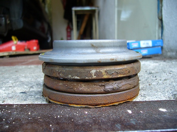

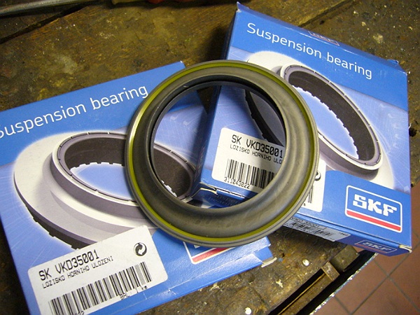

Protože jsem měl vepředu na tlumičích strašně vysoký axiální ložiska a při těch 17" kolem to bylo jako koza, tak jsem tam musel dát origo a je to dost vysoký i teď, takže s tim chci taky časem něco udělat, nejlépe koupit přední sportovní pružiny. Potom jsem si trošku pohrával s osvětlením interiéru, tak jsem podsvětlil tlačítka na stropě, dal jsem podsvícení do zadních madel a dal jsem oranžové žárovky k reprákům na osvětlení nástupního prostoru, aby to ladilo s palubkou atd.

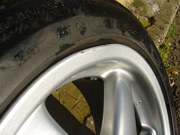

Potom jsem bohužel ťuknul jedno kolo na silnici v díře, která byla malá, ale hluboká a kupodivu i když to bylo v malý rychlosti (koukal jsem po parkování), tak se kolo ohnulo. Potom jsem koukal a tu díru vzak každej druhej... Po srovnání jsem nazul pneumatiky s rozměrem 235/43/17, které ale vzádu dřely, s čímž jsem nepočítal, protože jsem měl ověřené, že nedřou, ale tyhle mají silnou boční ochranu proti odření disku a tak dřely, jenže já jel zrovna dáno do Prahy a bylo to neodkladný, tak jsem po cestě kladivem u cesty zatloukal lemy :roll: . Potom jsem to doma musel zarovnat. Ale široký jsou brutálne :lol_ .

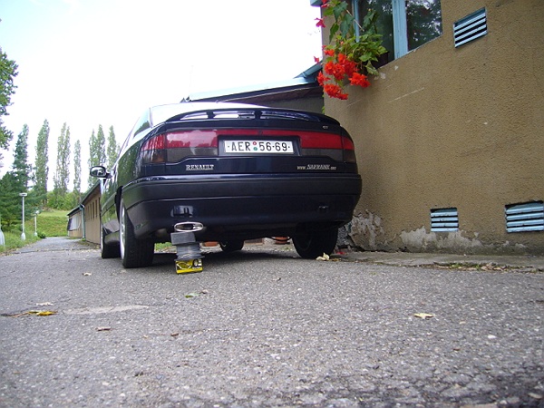

Pak před srazem jsem dal koncovku a teď nevím, jestli jsem neudělal špatně. Já původně myslel, že je placatější a širší, ale tak jde to, no...

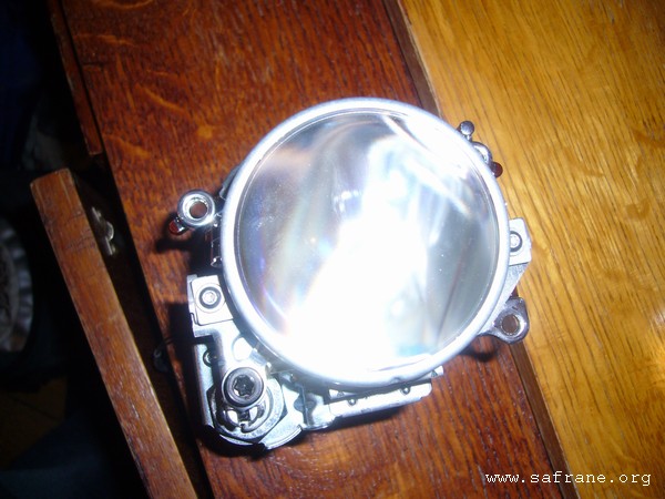

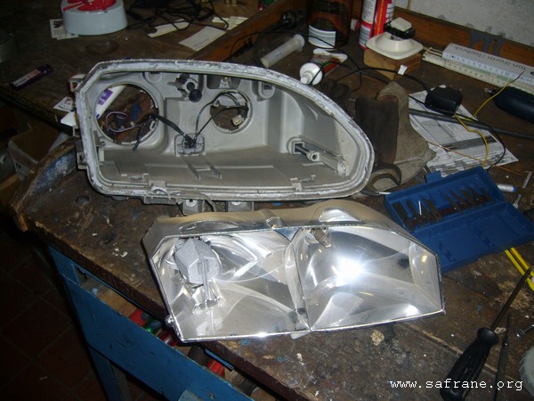

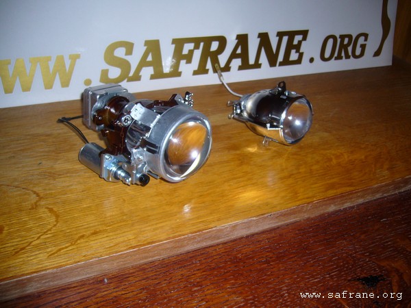

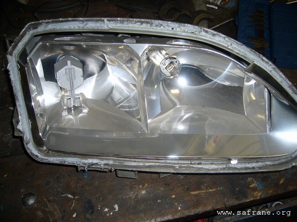

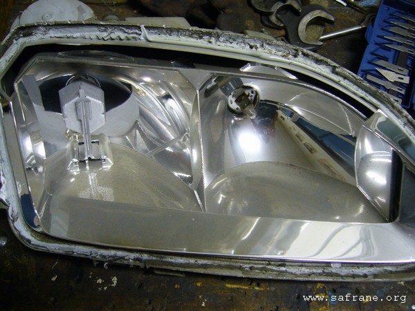

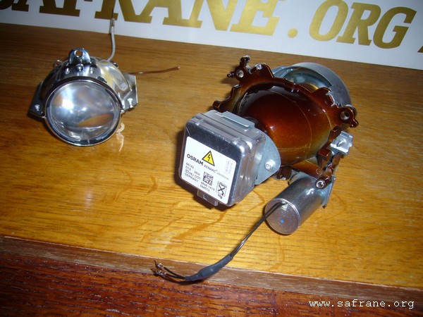

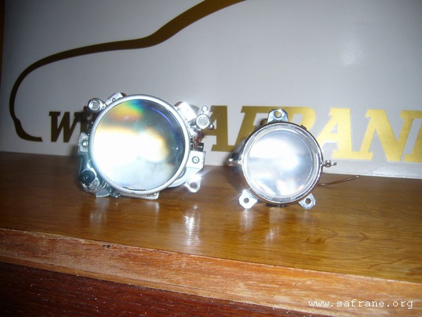

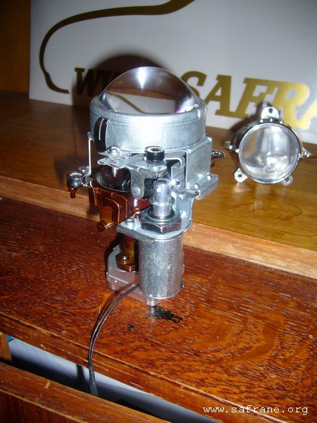

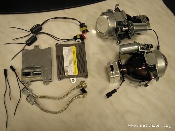

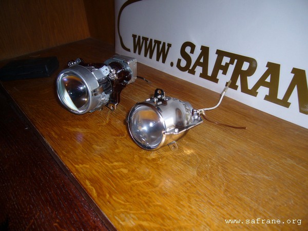

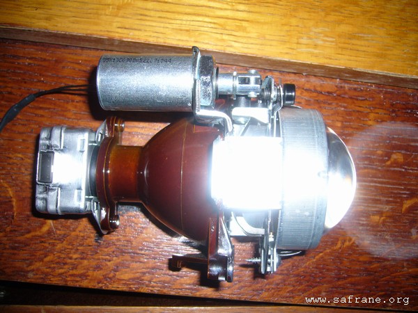

Teď jsem koupil komplet bixenony s čočkama pro prvovýrobu v koncernu (superb, prassat...), který budu zadělávat do světel. Koupil jsem k tomu ještě druhý halogen (trochu menší) čočky. Bixenon čočku dám do paraboly, kde teď svítí potkávací a tu druhou, dálkovou, dám do paraboly, kde je teď dálka, takže při potkávacích bude svítit xenon a při přepnutí na dálkový se přepne clonka v čočce, takže bude svítit dálkovej xenon a k tomu se rozsvítí ještě ta halogenová dálková čočka. Ta halogenová tam není nutná, jen aby bylo něco v té druhé parabole a aby při vypnutých světlech fungovala světelná houkačka, což dneska už není nutný, protože světla jsou zapnutý furt (při vypnutých světlech a světelné houkačce by se jinak jen hýbala clonka v bixenon čočce). Možná do ní dám časem diody, aby to bylo bílé, jako xenon a nekazilo to světlo na dálkovku. Až to zastavím so světel, tak na světla udělám čiré překryty. Ještě nevím, zda nechám stávající sklo vybrousit dočira nebo si překryty vyrobím sám z plexiskla. Každopádně, až to budu mít hotové, tak chci do auta nainstalovat ještě automatický naklápěcí systém pro xenony a ostřikovače světel. Potom to bude svítít plnohodnotně jako nová auta a nebude to oslňovat. Co jsem zkoušel teď zapnout jenom čočky, tak je to šajn jak sviňa :D, už se těšim, až to udělám.
Moje plány do budoucna jsou trochu opravit lak, protože udržovanej sice je, leskne se to hezky, ale je tam dost ťukanců, mám namíchanou barvu, tak jí chci nechat trochu natlačit do spreje a ťukance oprvit do rozstřiku a vyleštit. Celou chci nalakovat kapotu a masku, protože už od bouračky jsou v strašnym stavu, moje původní kapota i maska byly krásný, ale to co jsem koupil tak bylo od kamínků na kapotě je spoustu malejch "lavórů".
Další věc, že chci nechat obšít madlo ruční brzdy kůží a chci nechat přešít i řadičku a volant, protože kůže tam už není v moc top stavu... Řadičku sem chtěl trochu upravit (aby svítilo schéma řazení oranžově jako palubka, ale aby byla řadička jinak origoš, protože je super), ale na to se asi vykašlu.
Pak bych chtěl dokoupit interiér z baccary, hlavně výplně dveří, po sedačkách moc neprahnu.
Co se týče menších oprav a úprav, tak ci nechám do jara zrenovovat kola a než je nazuju tak musím každopádně obrousit a nalakovat třmeny, protože u těch sedmnáctek jsou dost vidět a jak jsou zrezlý, tak to není moc hezký. Nalakuju je na nějakou tmavou modrou, ať moc nezářej, nemaj se moc čim chlubit :D .
Na autě jsou jinak prováděny různé běžné opravy a výměny, které sem nepíšu (převodovka, výfuk, atd...)

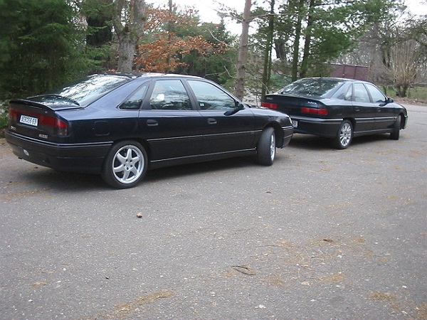

čištění, po střetu se srnkou

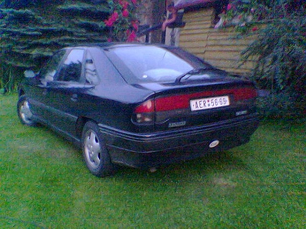

zadek bez spojleru
bez znaku
Ještě samej plast a strašidelný handsfree
Dveře s prapůvodníma lištama
Konečně se spojlerem
Dřevěné obložení! :)

Nová kolečka

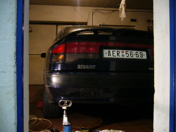

Biturbo koncovka by mu slušela

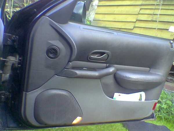

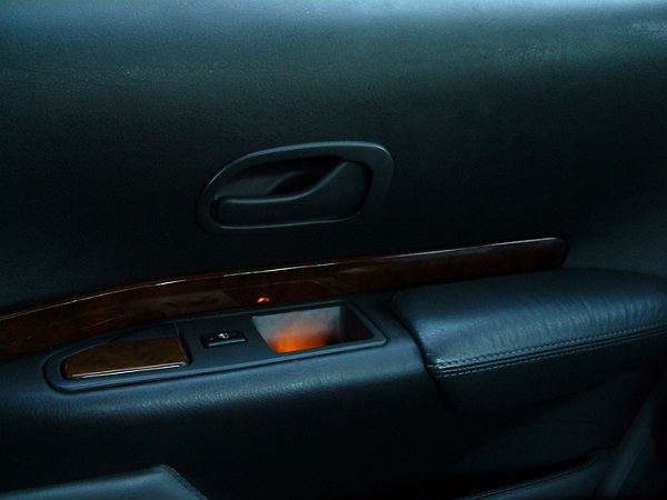

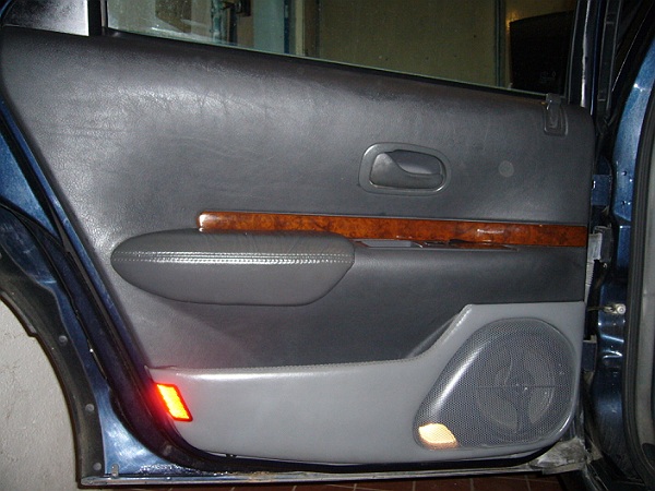

Zadní dveře s koženou kapsou a dřevěnou lištou
Nová axiální ložiska
porovnání výšky ložisek
Osvětlené zadní madlo
Ohnuté kolo (na fotce není moc vidět)

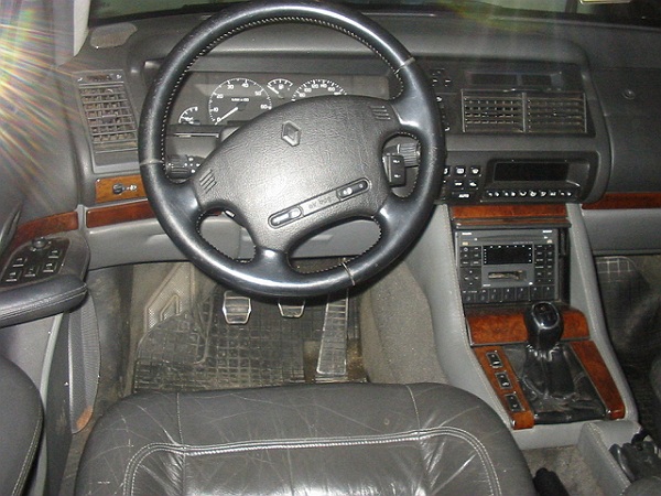

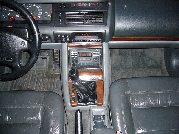

Kokpit

Koncovka
Ze srazu
S Hejlákem
Špinavej

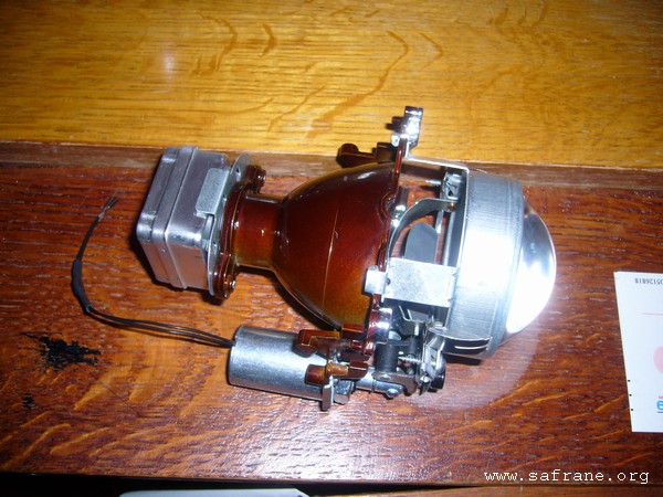

Bixenony

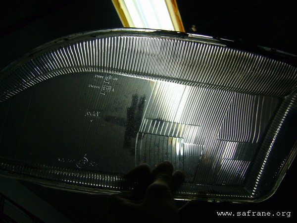

Rozdělání světel (vevnitř úrodná půda)
Vlevo bixenon, vpravo halogen

urcite sem dam fotky tech svetel. pristi tyden chci do toho jednoho svetla zastavet cocky (druhy svetlo jeste nemam :D ) a nechat vysoustruzit nejaky krytky kolem čoček abych to mel pripraveny na druhy svetlo

jinak tady jsem nahrál videjko jak jsem zkoušel jednu čočku :wink: . předem říkám, že na videu to vypadá, jako když to bude oslňovat, ale to je proto, že jsem přes čočku nic neměl a bylo vidět i přímo na výbojku (těma dírama mezi čočkou a parabolkou)
http://cz.youtube.com/watch?v=bFAWjWZfqyg

mimochodem definitivně jsem se rozhodl, že ty překryty světel udělám z plexiskla. bavil jsem se teď s tim frantíkem, co si je dělal z plexi (akorát zbytek nechal bejt, takže s tim nemohl nic vidět, zkousel jsem, jak to svítí bez skla a uplně strašně, ty plastický prvky na skle tam opravdu nejsou na parádu :D) a já do teď nevěděl, jestli si to nechával někde odlejvat nebo co a on mi teď řekl, že si to udělal doma v troubě, tak jak jsem to chtěl udělat já, a tak to tak udělám. bál jsem se, že to nepřetáhnu přes hrany a rohy, ale když se to povedlo jemu, tak mě se to musí povíst taky :D. a hlavně to vyjde mnohem levnějc než vybrušování skel, teď jsem to sice sehnal zalevno, že by si vzali 1000,- / sklo, ale z plexi mě to vyjde do litra a ještě mi zbyde plexi na blinkry :D

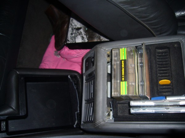

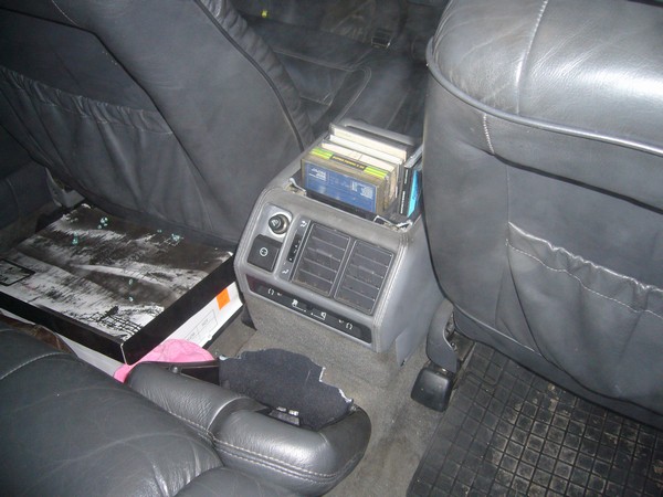

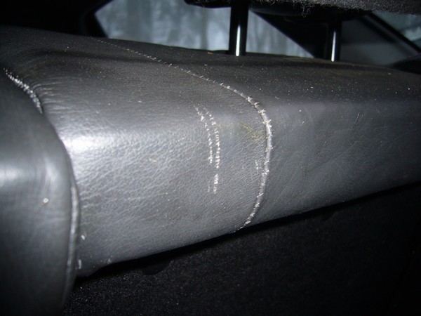

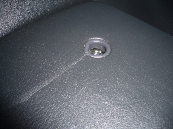

tak jsem teď byl na horách...
od soboty od poledne do dneška jsem nechal safrána na placenym a tudíž "hlídanym" parkovišti. dneska jsem k němu přišel...
Hodní hlídači dali místo okna aspoň plachtu :-?

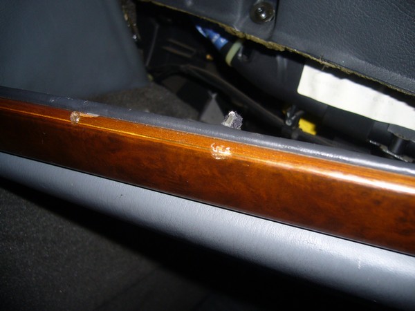

Zkurvenci neuměj otevřít odemčenej kastlík a tak zničej věci za tisíce (pochybuju že by se zespoda chtěli dostat k dekodéru, spíš chtěli vykrást kastlík)
Tady hovado vytrhlo loketku
Opět, neumí se rozhlídnout, najít pojistku a odklopit sedačku, aby se podíval, že v kufru je akorát krabice s žárovkama, ale radši si zase vezme jeho oblíbený nástroj "velkej šroubovák" a vyláme a zničí na padrť roletku, škrábne sedačku a zničí i podélný plasty na kufru (kolem plata, ulámaný úchyty), takže zničí další věci, jen proto, že neumí zmáčkout jeden čudlík a odklopit sedačku.
Tady se zřejmě snažil zase jeho šroubovákem odemkout odemčený kastlík, takže celý víko kastliku v řiti (i zevnitř rozlámaný)

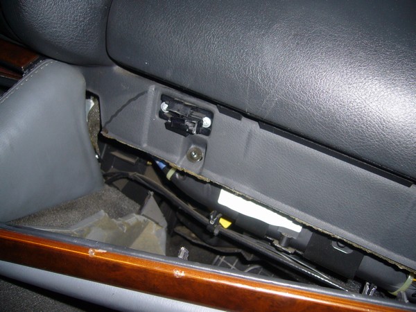

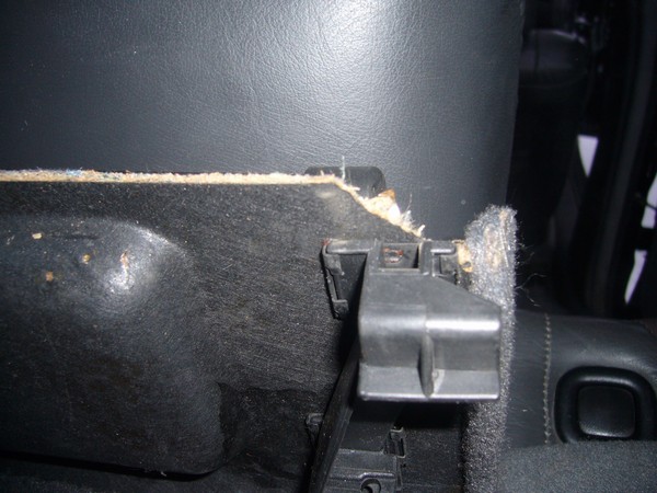

A zde opět to, co mě mrzí nejvíc, že ten zmrd prostě vezme šroubovák, narve ho mezi kastlík a dřevěnou lištu a urve spodní koženou část palubky, urve tak úchyty a ojebe dřevo, aby zjistil, že tam bude jak trotl koukat na ventilátor a jemu naprosto nic neříkající elektroniku. Takže já pokud bych to chtěl vyměnit, tak si to objednám v renaultu za min. 20 litrů (usuzuju tak z toho, že dřevěný prkýnko vedle šaltpáky je za 8 a kožená výplň dveří za 28, takže přesnou cenu neznám) nebo si to musím koupit na ebay.
Na tom parkovišti prý před měsícem ukradli bezpečnostní kamery a zapálili hlídací budku s vybavením. Takže teď tam nikdo nehlídal, protože v tý provizorní budce jim prej je zima.... Tu jednu noc na tom parkovišti vykradli (spíš zkurvili) šafránka a nějakýho land rovera, z něj teda ukradli navigaci i s kusem palubky. A u všech aut byly ometený okna, že se dívali, co je vevnitř zajímavýho... já tam nic neměl, možná byli zvědaví, co je pod deklem rádia :( (takže je snad lepší ho nezavírat). Myslel jsem, že jsem měl zapnutej alarm a že si mysleli že ho pod tim spodním deklem nějak vypnou nebo co, ale pak jsem zjitil, že byl vypnutej, jednou jsem ho vypnul kvůli psovi v autě ale zapomněl zapnout. Možná by je to při rozbití okna vyplašilo a nechali by to bejt. Možná by kvůli tomu zničili víc věcí, že by si mysleli, že ho nějak vypnou, tak ani nevím, jestli je to dobře, nebo ne... Jinak prej tam z toho celý dopoledne snímali otisky atd a pak tam dali tu plachtu a to bylo všechno...
možná mi ujelo nějaký sprostý slůvko, za což se omlouvám, ale dokáže to akorát tak nasr*t, když mi nějakej lempl zničí v autě tolik věcí. Rozkopat jim ksicht a pověsit do průvanu za...
