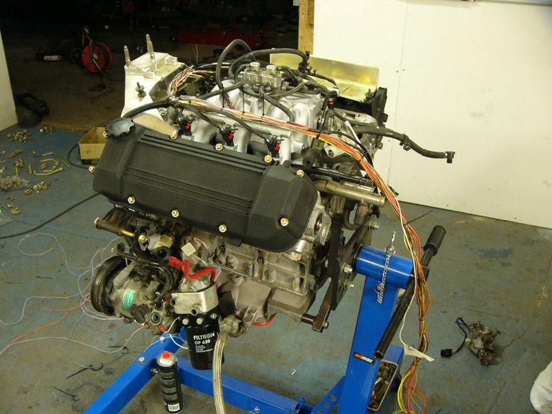

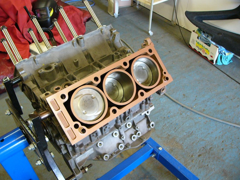

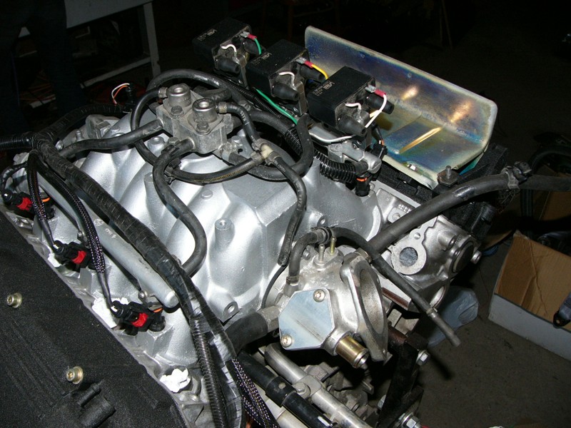

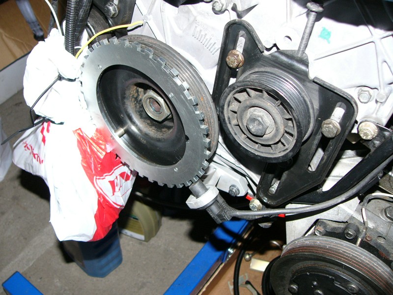

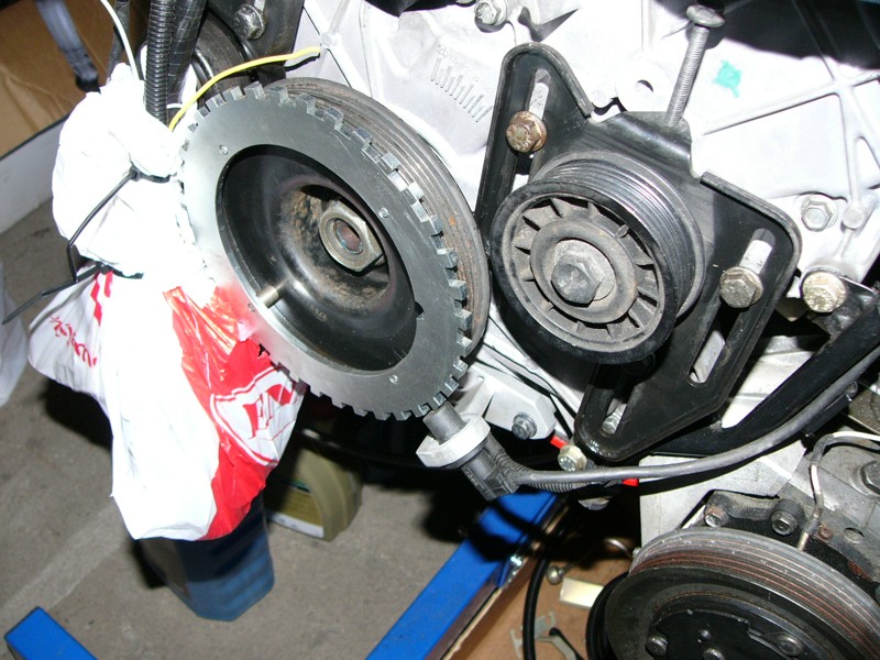

No, jenže jak víte, tak je to jedno s druhym, tak sem se rozhodl pro takovou menší generálčičku celýho auta. Plán je takovej, že do auta přijde motor z prvního zlaťáka, kterej má najeto teď cca 20 000 km. Zůstanou tam sériové písty, takže to bude mít CR 9.6:1. Celá sériová elektrika a elektronika motoru půjde do poličky a místo toho bude použita řídící jednotka Master Ignition od IMF soft. Dále bude lepší palivová pumpa (místo té origo, co mele a chrčí z posledního), větší vstřiky, kapacitní zapalování s třemi cívkami a samozřejmě nějaká ta nezbytně nutná čidla. K tomu se ještě použije větší škrtící klapka a volnoběžný ventil s větším průřezem z 24v. Turba jsou nová origo, intercooler taky nový, hadice na sání silikonové. Výfuk se bude dělat nový nerezový od svodů až po koncovku, kde od Y bude v průměru 76 mm.

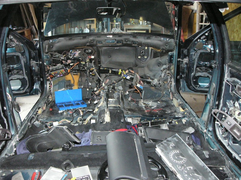

Bohužel mám hodně málo času, tak jsem se k rozebírání auta dostal až teď po Novém roce. Plán byl vycuknout motor a auto odstrojit, aby šlo do lakovny. Bohužel karoserie byla v horším stavu, než jsem čekal, tak to skončilo odrezováním všeho zrezlého, broušením, vyvařováním atd., takže se to protáhlo asi na 14 dní místo 2 dnů práce. Nicméně přední podběhy a částečně i motorový prostor jsem nastříkal a auto je teď už v lakovně, kde pracují na "zbytku". Naštěstí podlaha a zadní náprava už jsou udělané od Ivana.
Než auto přijde z lakovny, tak bych si chtěl připravit komplet motor s celým managementem a zgenerálkovanou převodovkou, v které je teď totál KO visco spojka, takže auto jezdilo stejně na předek a zadek.

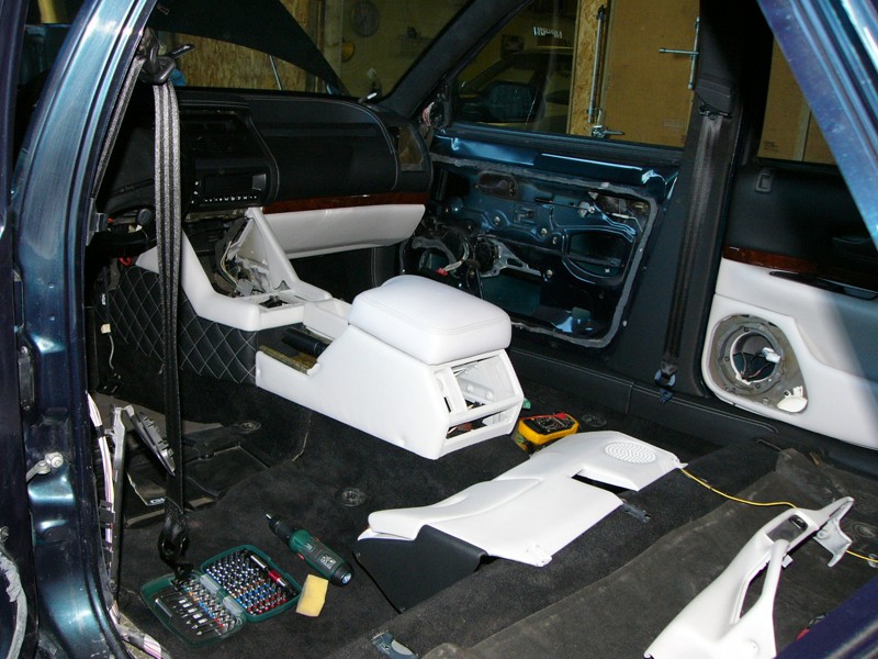

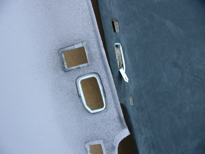

Mezitím se ještě dělá uplně jinej interiér. Vše bude jen černá a bílá. Bílá nappa kůže v barvě pearlweiss (to jakože perleť :P) a černá nappa kůže a origo Alcantara. Ještě mi toho dost chybí, ale to je pro mě na celý přestavbě to nejmenší. Jen je to trochu složitější o to, že si chci nechat celý origo hnědý interiér "v polici", protože je prostě origo z biturba. Takže musím používat díly z jiných aut, tzn. že např. kvůli koberci, který budu přebarvovat na černo musím rozebrat celý interiér quadry, kterou mám na díly. Nebo že přední tapce se musely nově pošít plastové, protože jsem prostě neměl žádné baccaří v dobrém stavu na přebarvení. Ale to mě alespoň přivedlo na myšlenku bílých švů na černých materiálech, protože toho bych samozřejmě přebarvením nedosáhl.

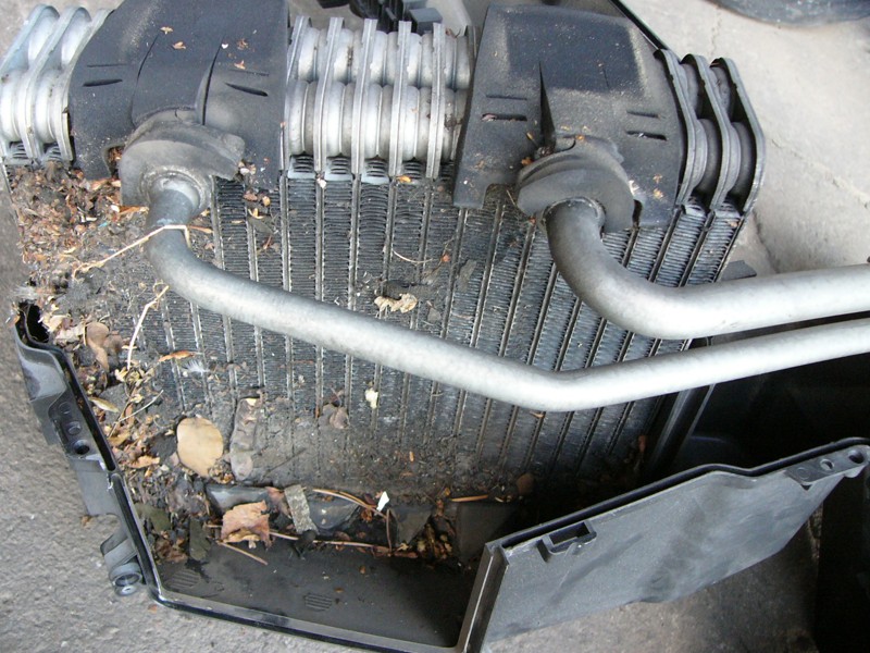

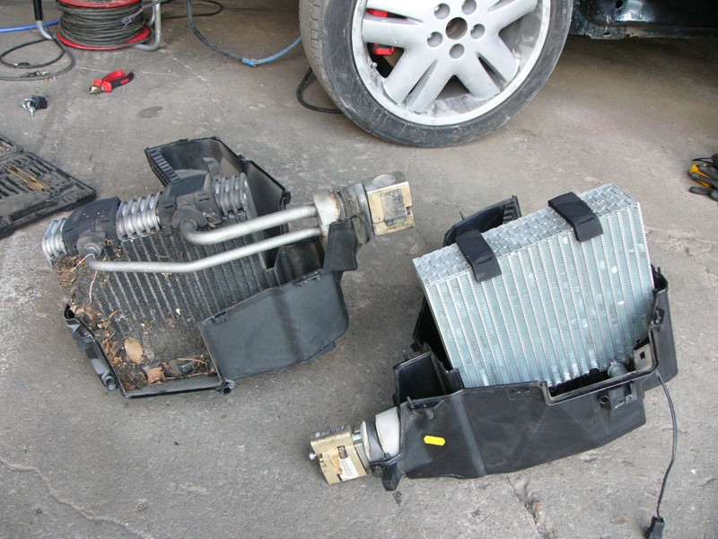

abych dělal nejhorší práci, co si člověk může na safranu vymyslet:

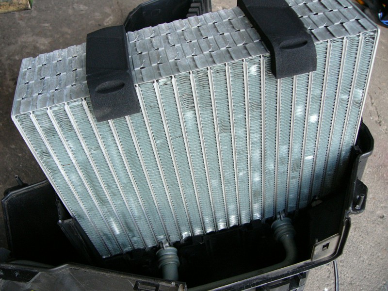

vyměněný výměník klimy za nový - práce asi tak na sto let, i když už máte vyndanou palubku a motor a párkrát jste se v safranovi už hrabali

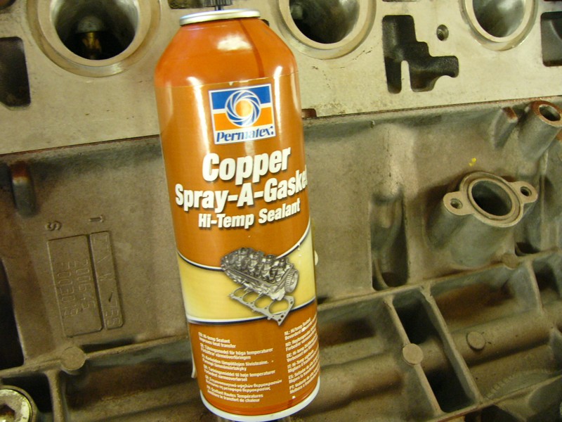

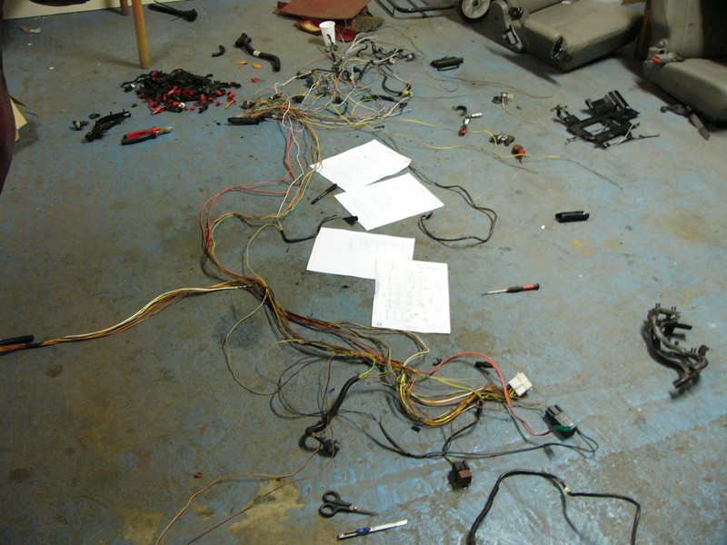

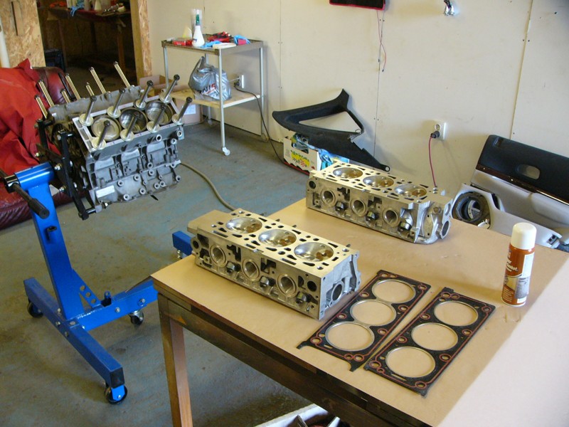

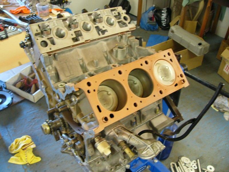

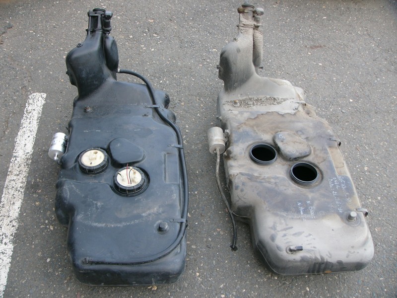

motor - kompletní kontrola u motoráře, nová radiusová sedla (ventily z BT chlazené sodíkem), zvětšená vodítka ventilů, srovnané hlavy, vytvořené mazací drážky na klice, přesahy vložek (nerezové podložky), origo renault těsnění pod hlavy + ošetřeno permatexem, vybroušené kanály, výfukové trochu zvětšené, natahaná nová elektrika motoru + cívky + snímače + trigger disk na řemenici + volnoběžný ventil s větším průřezem + nové větší vstřiky BOSCH, nové obložení lamely spojky směsí HDS a k tomu opracované plochy setrváku a přítlačáku s nastaveným předpětím přítlačáku, nové výkonější palivové čerpadlo + vymytá nádrž, nová kabeláž k čerpadlu

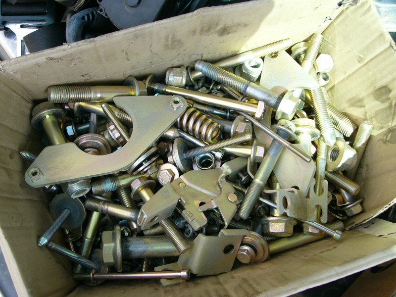

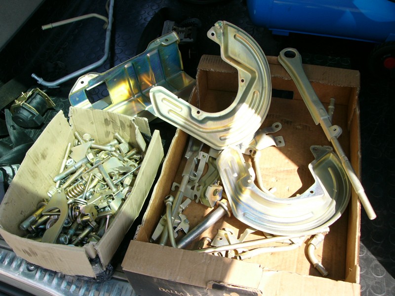

turba, setrvák a přítlačák ošetřeny cryo technologií (http://kryogenika.cz/), vystříkané dutiny karoserie, nazinkované nějaké šrouby, držáky, ramena atd., nová všechna ložiska kol, přední těhlice a ramena opískovány a nalakovány

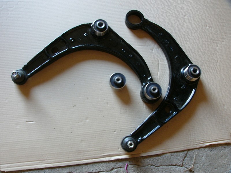

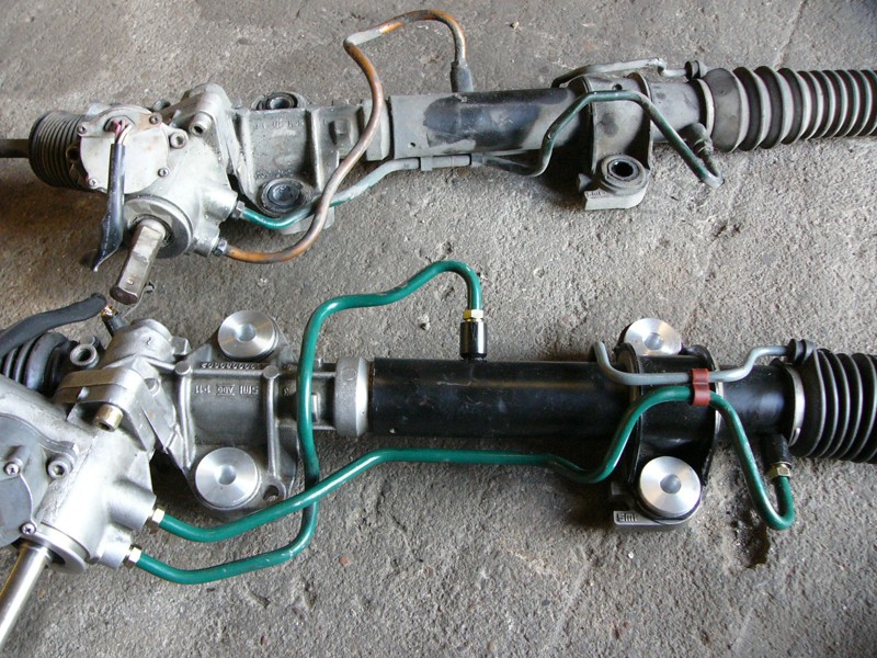

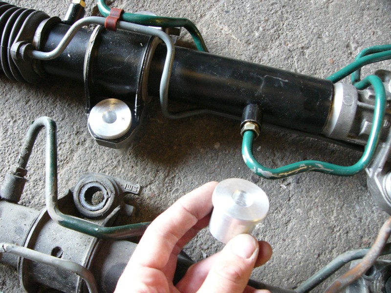

v ramenech silentbloky na zakázku - tuhost 80 ShA, nápravnice uložená v silonu + větší pevnostní šrouby na uchycení k nosníkům, uplně nové řízení + uložení k nápravě v hliníku místo silentbloku, nové tyčky, čepy atd., nový kříž řízení, horní uložení tlumičů na unibalu z Maxovy dílny, nová dvoudílná kola bbs a pneu michelin pilost sport 4 225/40 r18

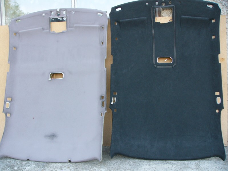

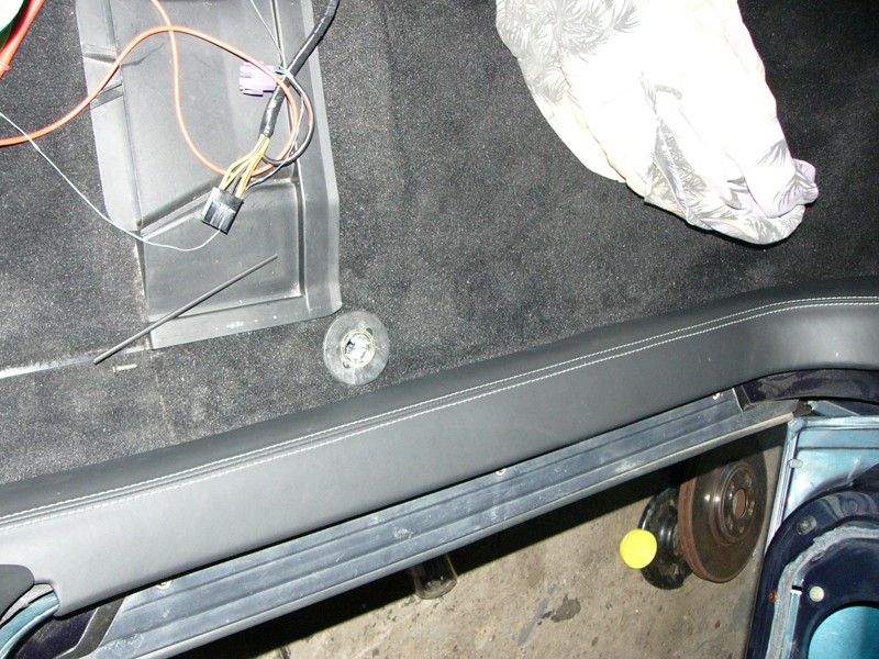

koberce přebarvený načerno, pásy předělaný načerno, na sloupkách, stropnici atd. Alcantara®, trochu víc kůže atd..
