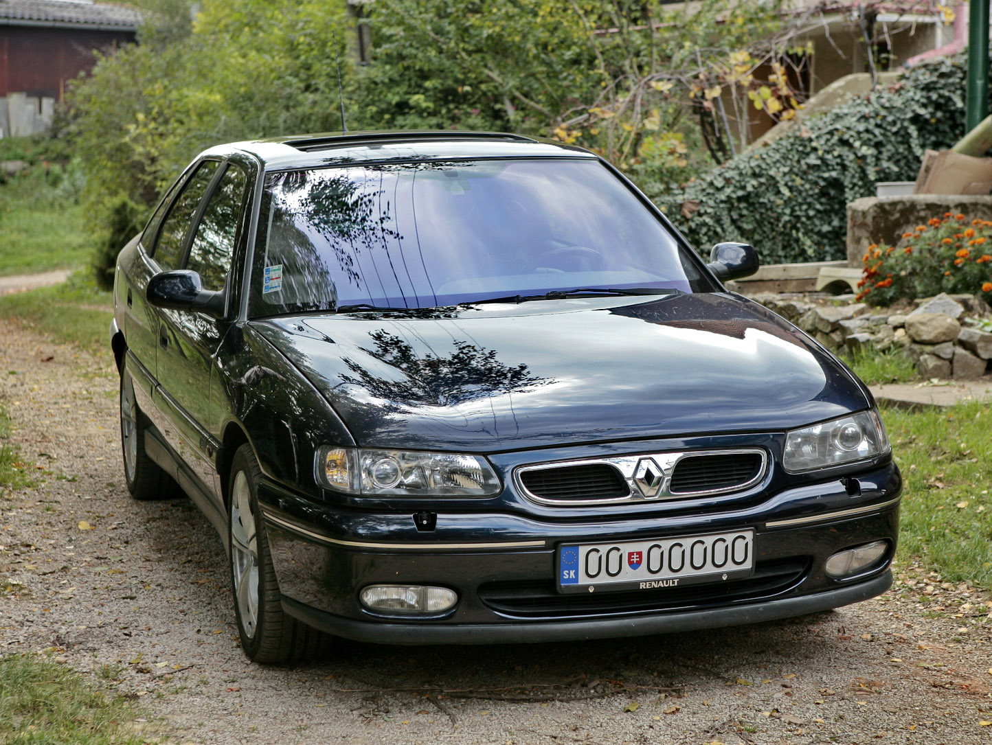

PříspěvekNapsal: čtv říj 27, 2016 5:49 pm
Ahoj zdravím Vás všetkých!
Tak bych aj ja prezentovaL svého miláčika. Toto autičko jsem koupil tu na fóre a stálo mi na dvore velmi dlho ale teraz je už celkom dobrom stave oprpti tím jak kdysi byl opušten.
Zatial je bez pár drobností ale aj toto se dostane na své míst časem.
Poznámka: Po pár let odložení na bok vo dvore je znovu na ceste

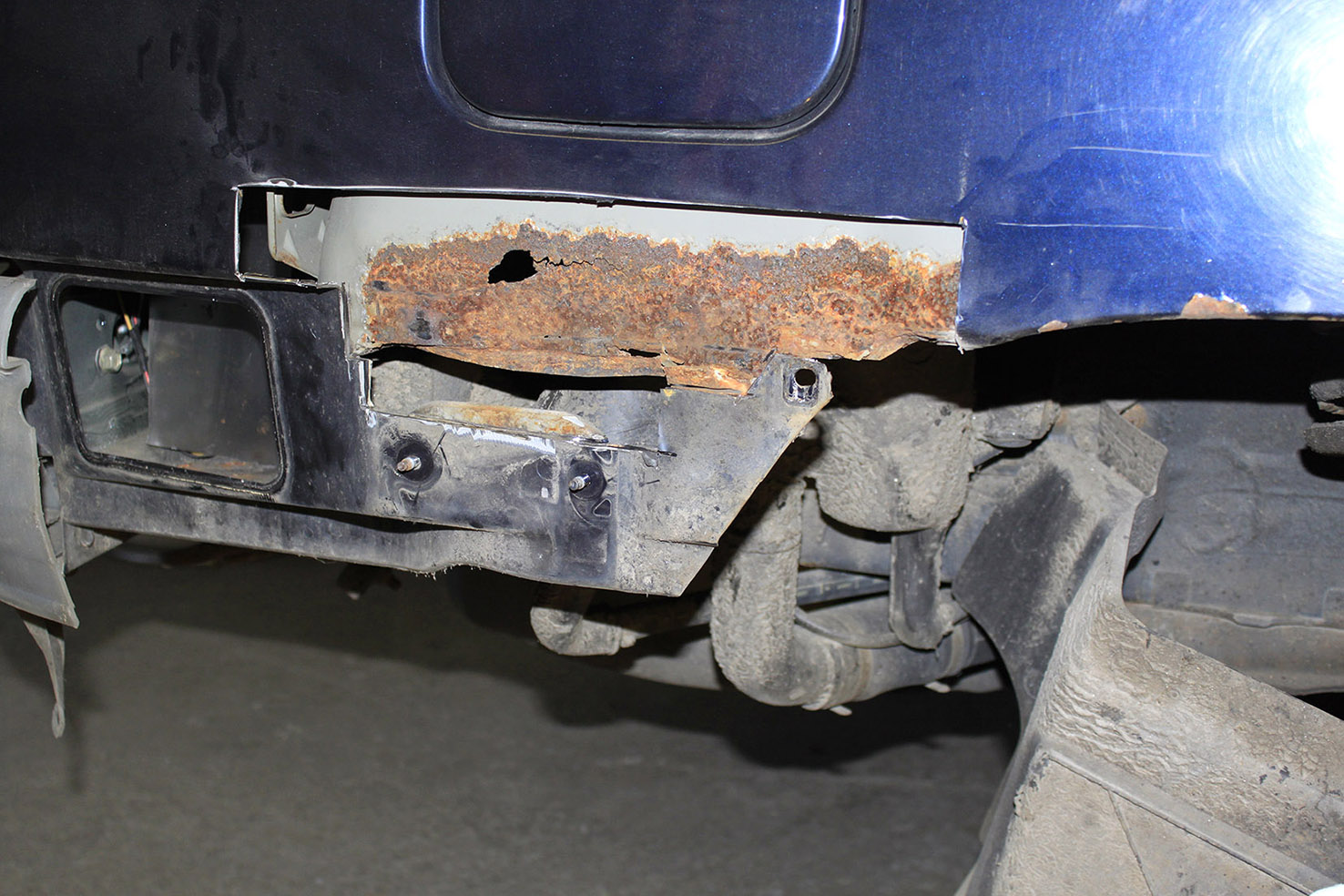

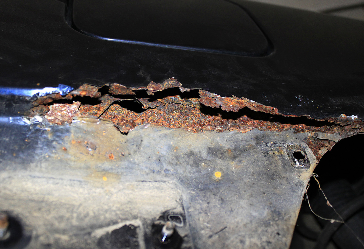

PříspěvekNapsal: pát říj 28, 2016 12:44 am
Abylo to zrelej a ne len zvenku ale aj vnutorný diel blatníku
Safrane koroze_MG_1899.jpg [ 320.55 KiB | Zobrazeno 42193 krát ]

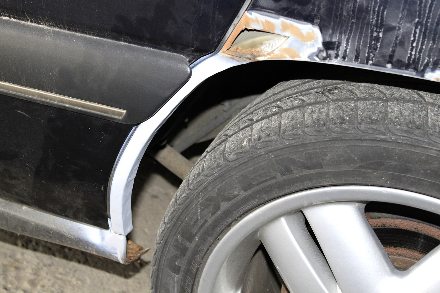

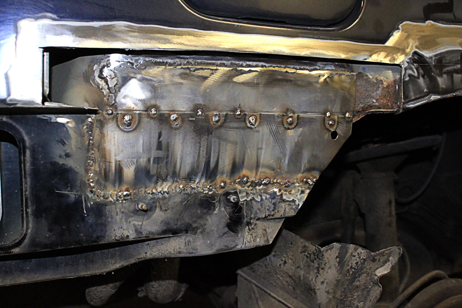

PříspěvekNapsal: pát říj 28, 2016 12:53 am
svarení
Safrane svarení_MG_1938.jpg [ 333.81 KiB | Zobrazeno 42191 krát ]

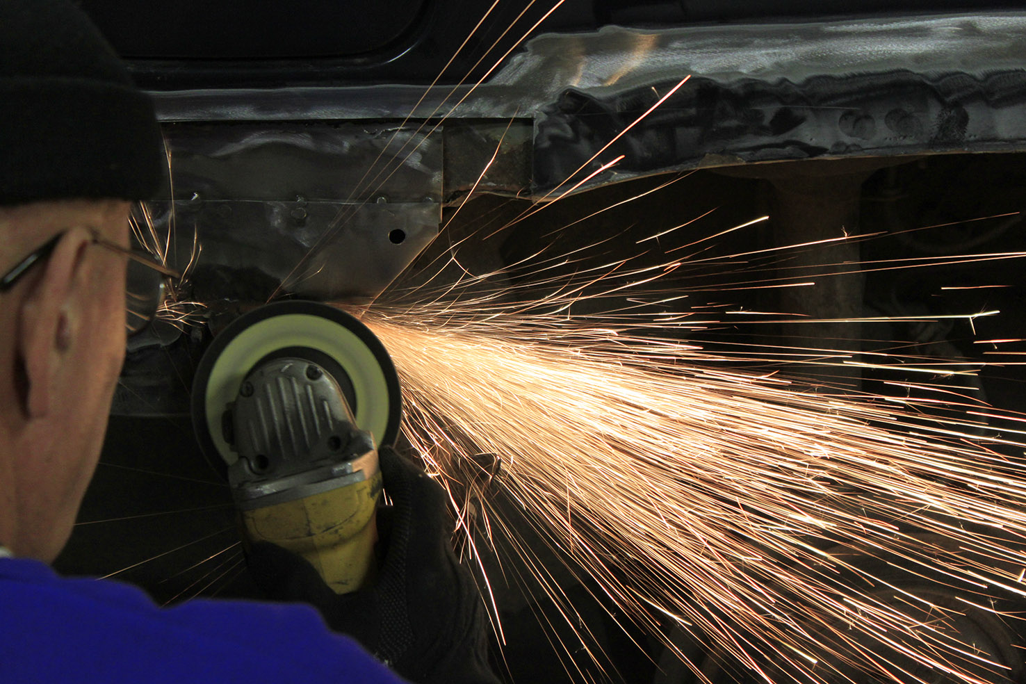

PříspěvekNapsal: pát říj 28, 2016 1:02 am
odstranení svaru
Safrane odstanení zvaru_MG_1954.jpg [ 477.46 KiB | Zobrazeno 42190 krát ]

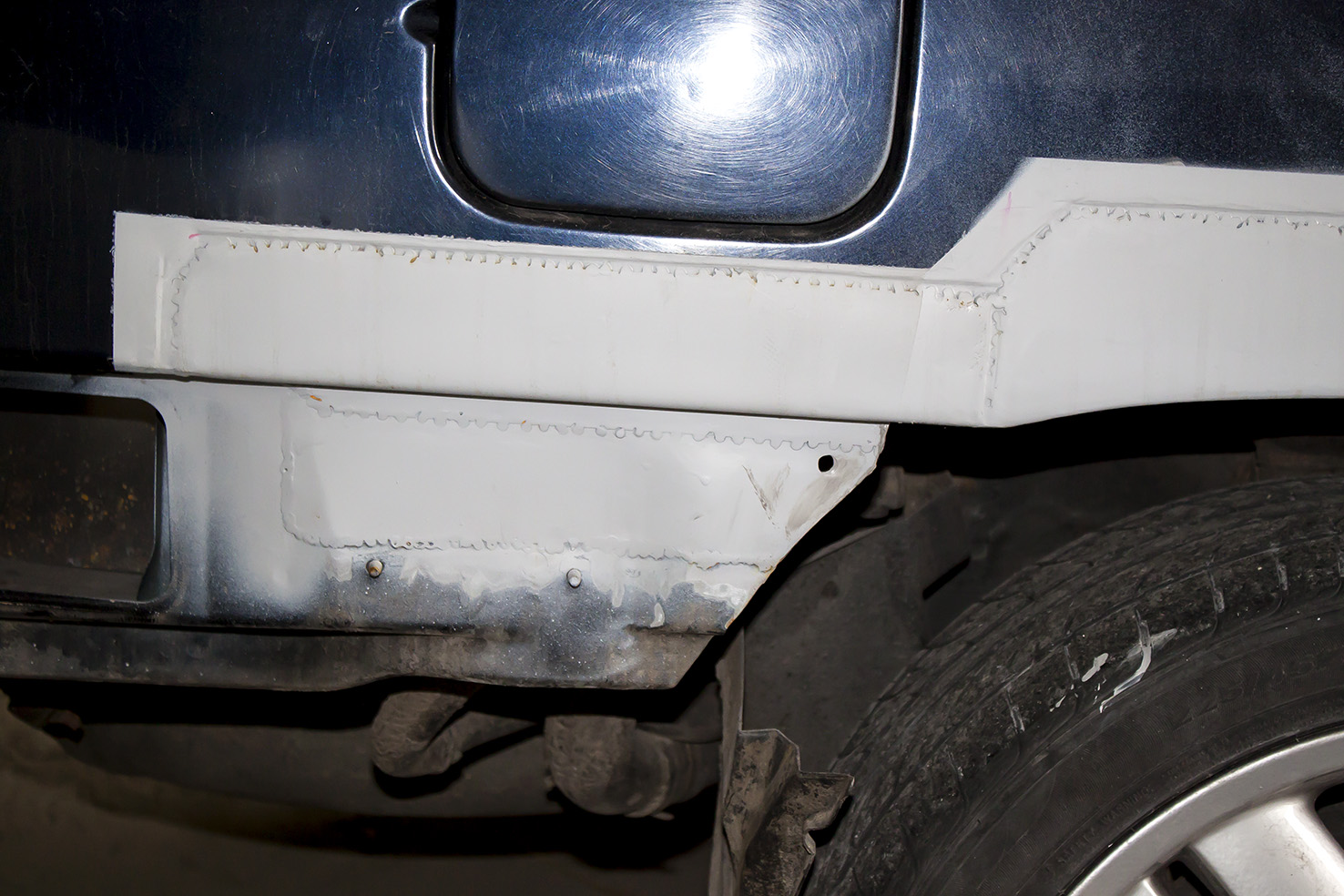

PříspěvekNapsal: pát říj 28, 2016 1:03 am
Uz je totočasť udelaná a už ošetrena s zakladnou farbou
Safrane uz skoro hotove_MG_6733_.jpg [ 363.82 KiB | Zobrazeno 42190 krát ]

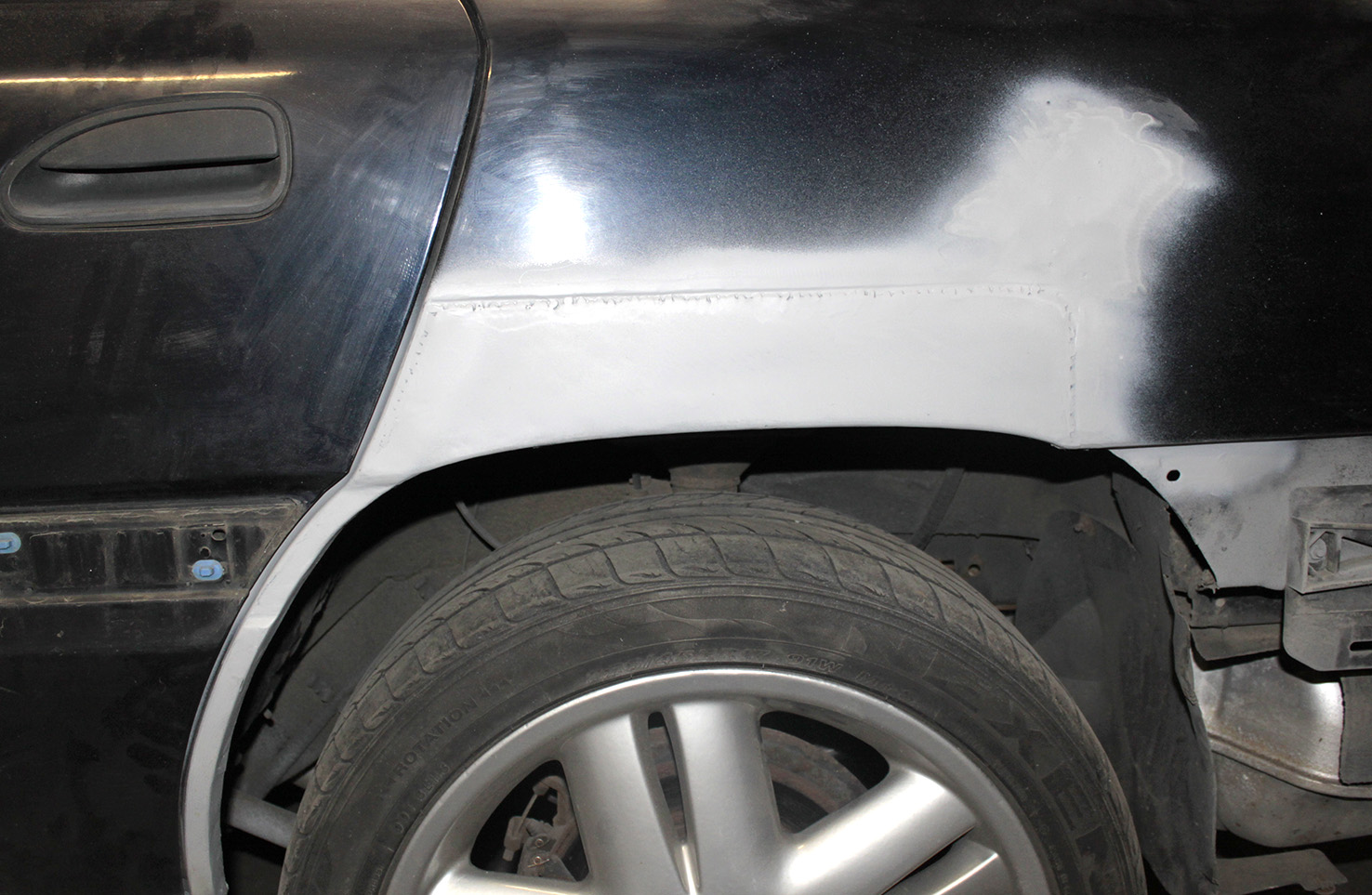

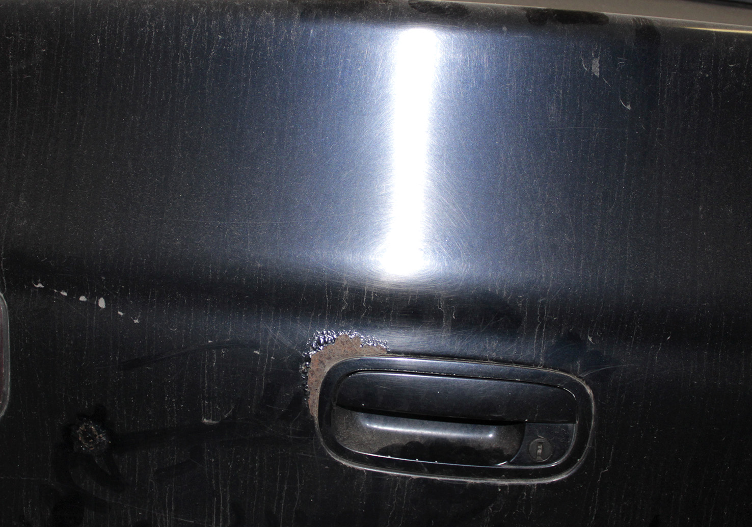

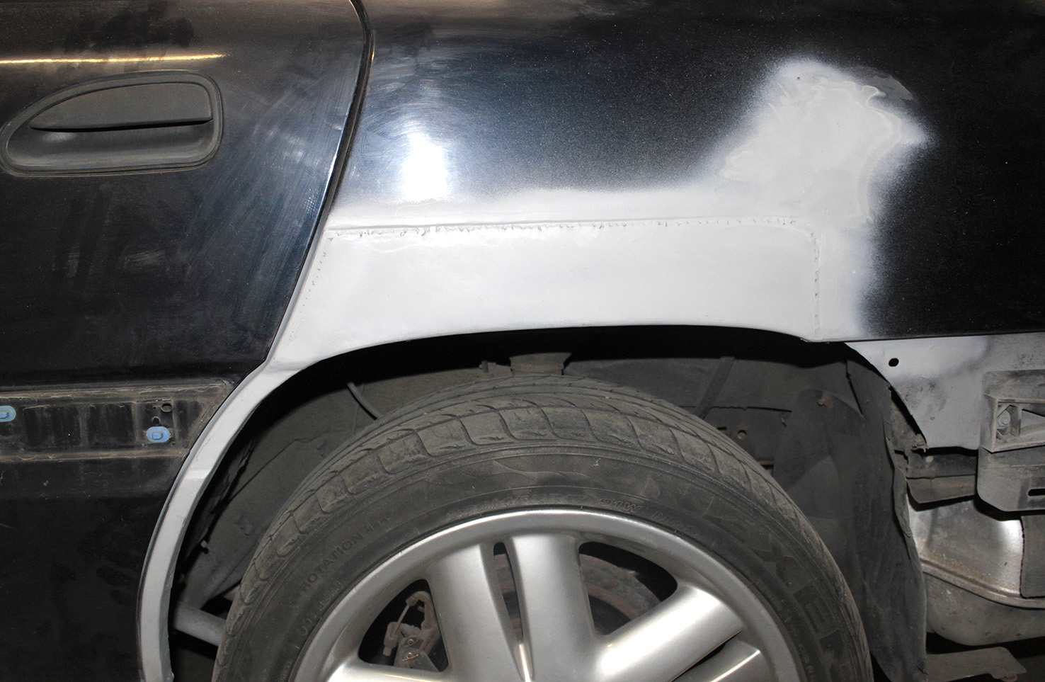

PříspěvekNapsal: ned říj 30, 2016 12:00 am
Po oprave celej časti praveho zadneho lemu pred lakovaním
Safrane _MG_6730_po po oprave celeho praveho lemu.jpg [ 394.69 KiB | Zobrazeno 42177 krát ]

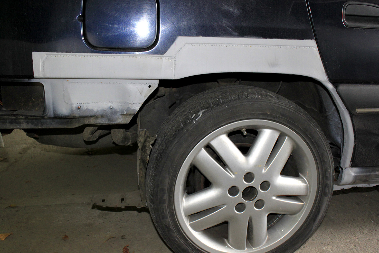

PříspěvekNapsal: ned říj 30, 2016 12:04 am
Prava zadna strana je tu už častečne poopravená
Safrane MG_6736_častene opravena prava zadna strana.jpg [ 410.85 KiB | Zobrazeno 42177 krát ]

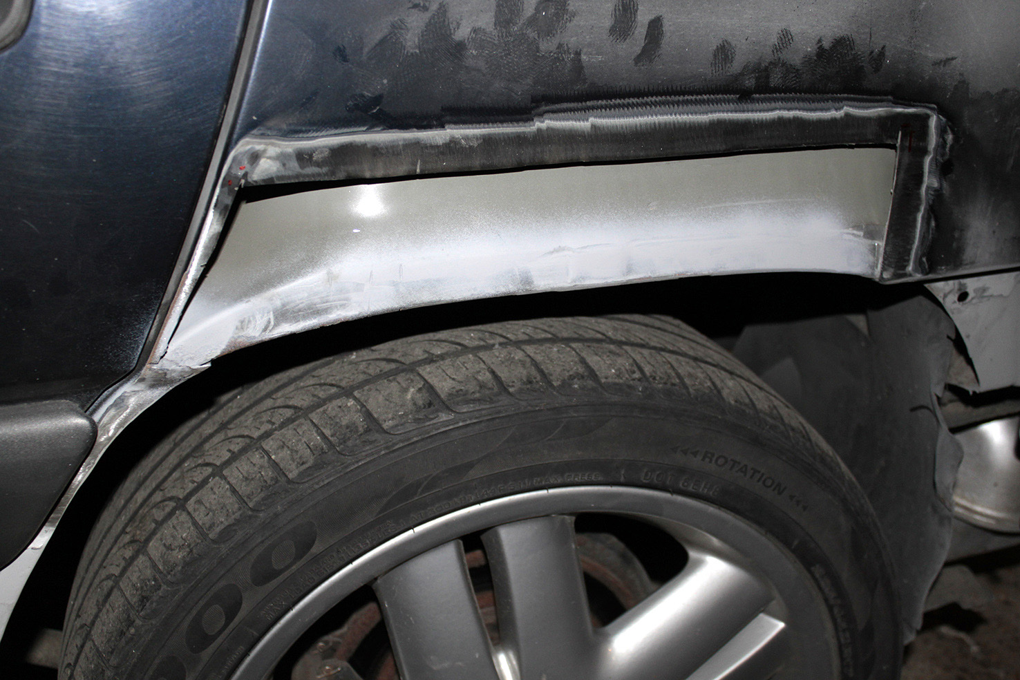

PříspěvekNapsal: ned říj 30, 2016 12:10 am
No nakoniec sa stejne muselo pený kusek orezat aj z lavej zadnej strany lemu aby se odrtránilo zahnileho plechu
Safrane__MG_7951_Lava zadna strana lemu vyrezavana.jpg [ 395.89 KiB | Zobrazeno 42177 krát ]

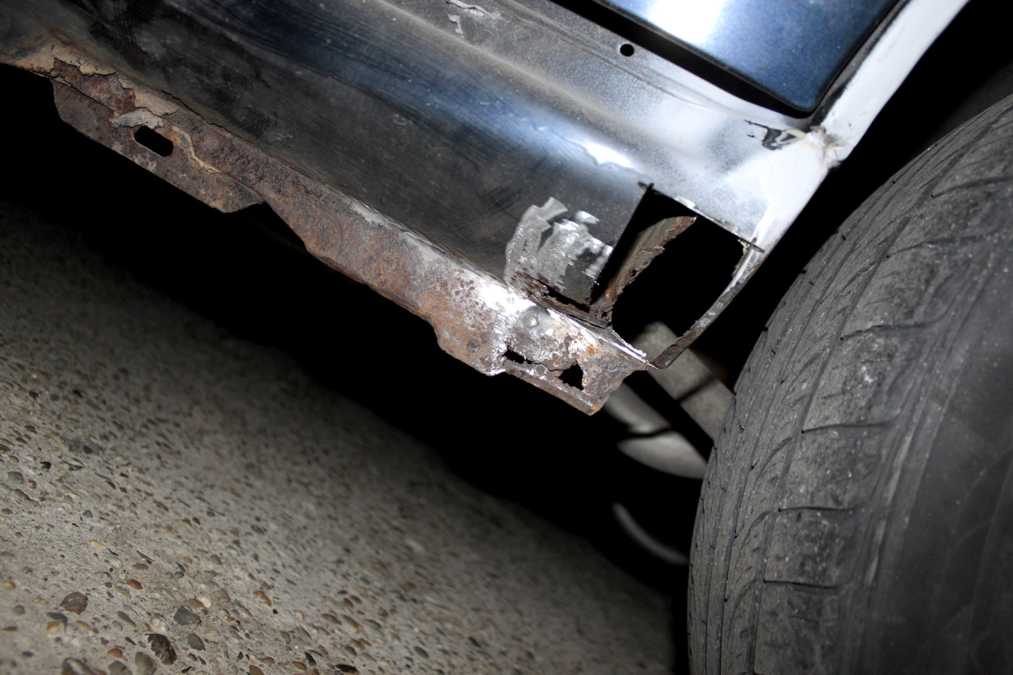

PříspěvekNapsal: ned říj 30, 2016 12:14 am
Nakoniec sa zistilo že aj spodneprachy bude treba povymeniť, čo bolo dosť náročné
Safrane__MG_7956_Aj prahy bolo treba celkom menit.jpg [ 393.52 KiB | Zobrazeno 42177 krát ]
