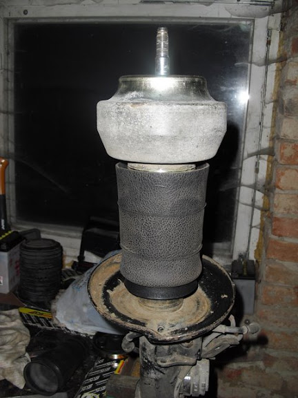

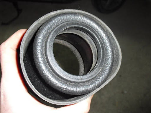

Nasazený měch:
Detail nasazení spodního víka:
Detail úpravy:
Ještě upravit bambuli:
Skoro hotovo ;-)

pěkný
co ten spodek? jak to tam teda nakonec drží a jak dobře to tam jde dát?

No jde to tam tesne,ale dobre.Zatim to mam jen nasazene,jeste tam musim dodelat ten doraz pro ten polyuretanovy spunt.
Muzes mi prosim zmerit prumer bambule vzadu (lemu i celeho toho telesa) a vnitrni prumer pruziny?
 Předmět příspěvku: Re: Baccara biturbo '94 "Růženka"
PříspěvekNapsal: úte led 26, 2010 9:24 pm
a tak tesne, aby to tlakem nesjelo dolu? porad ve me hloda ta trubka jak jsem ti psal :). nahoru se to pri plnem vyfouknuti asi neuvolni ze, ale dolu pri tom tlaku..? :)
prijde to tedy natlouct jeste trosku dolu..?
jasan, zmerim. zmerim vse zitra. ale myslim, ze by se to melo vejit. jen se bude muset na tom jednom miste navarit vic materialu a bude ta priruba trosku vykukovat mimo tu bambuli, protoze uz origos je to uplne na kraji.

Tak jak to sedi na fotce to prijde.Sjet dolu to nemuze,je tam osazeni. Dík predem za ty rozmery.
